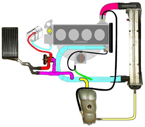

Hallo.
Brauche eure Hilfe. Bei meinem Omega wird einfach die Heizung nicht warm.
Habe schon das Thermostat und auch das Heizungsregelventil ausgetauscht. Habe auch den WT gespült. Kein Erfolg. Der Wagen brsucht ewig zum aufheizen . Der kleine Kühlkreislauf wird nicht warm. Nur der große. Was kann das sein ?
Ich fahre einen Opel omega B. 2,2 16 v 144 ps Automatik Caravan

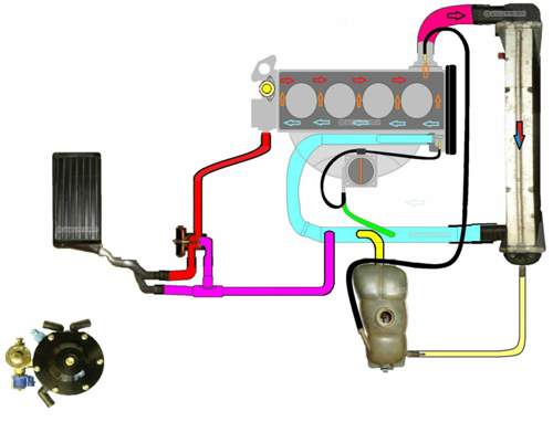

Wäre ja mal interessant wie der Verdampfer im System eingebunden ist.
Mal die Zeichungen hernehmen und da schematisch die Einbindung darstellen.
Kuehlmittelkreislauf-x20xev-lpg-kopie1
Kuehlmittelkreislauf-x20xev-mit-sh
Wo genau der eingebunden ist kann ich nicht genau sagen. Aber das hat damals ja eine fachfirma gemacht und sollte daher korrekt sein.

Kurts Tip geht in eine Richtung, in die ich auch schon gedacht habe - WT dicht und Verdampfer parallel im Vorlauf angeschlossen. Dann drückt der Wasserschwall nämlich durch den Verdampfer und zirkuliert nur im Kurzschluß. Je dichter der WT wird, je mehr Wasser geht schon vorher zurück, je weniger Wasser durch den WT geht, je dichter wird er...selbstverstärkender Effekt. Das tritt am schlimmsten auf, wenn der Verdampfer im Heizungsvorlauf eingeschleift ist und nicht erst am Rücklauf.
In einer Serienschaltung ist das unerheblich, aber aus Gründen der stabilen Erwärmung bei hoher Abnahme gehen viele Umrüster den Weg der Paralleleinschleifung im Vorlauf der Heizung.
Wie gesagt, Kurts Frage lag mir auch schon auf der Zunge, aber zuerst sollte man doch noch mal konkret messen und schauen, ob alles Andere paßt (vor allem die Pumpenförderung!). Verdampferbypasseffekte treten nicht ad hoc auf, sondern schleichend (meist nach dem Sommer, wenn der WT wenig in Betrieb war.
