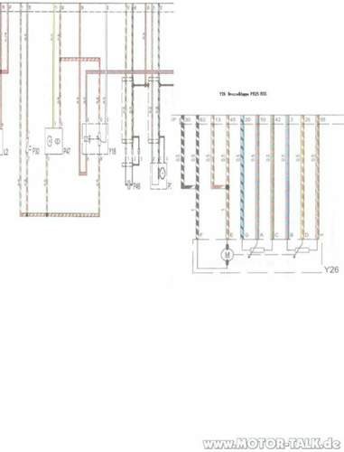

Themenstarteram 14. Januar 2014 um 11:28
so jetzt bräuchte ich mal hilfe von euch - sag schon mal danke - bei atu wurden folgende code ermittelt - p0340 - p1525 - p1550 - po115 p1526 - po170 - atu meinte sie können ihr auto da lassen wir machen das - jedoch möchte ich wenns geht auch selber was machen - was ich machen kann natürlich - könnt ihr mir da weiterhelfen - lg
omi 2,2 16V 170.000 bauj.2000 face

Hallo!
Glaskugelprinzip!
EDK-Drosselklappe reinigen,Kabelbaum EDK kontrollieren im Kabelkanal
des Motors,im Knick der vom Kabelkanal über den E-Ventilen zu der
Abdeckung vor dem Zahnriemen läuft! alles die P1500er Fehler!
P0115 könnte der Temperaturgeber Motor sein,aber eher der Kabelbaum
im Kabelkanal Motor!
P0340 normal NW-Sensor und/oder KW-Sensor,aber da gibt es auch blöde Verschpleissungen
im Kabelkanal des Motors,zwischen 1-3 Zylinder!
der P0170 ist ne Meldung und hängt mit dem P0115 zusammen!
selber machen oder DU bist um 700-1000 Euro Ärmer!

Themenstarteram 14. Januar 2014 um 14:09
ok danke jung,s na super das wird was -wo anfangen - ach kann es sein war am freitag auf der bühne wegen unterbodenschutz und siehe da ein kleines nest auf dem getriebe matterial von dämmung motorhaube hat sich da vielleicht ein matter eingenistet - Kabel???
habe mal schnell einen Schaltplan mit den Bauteilen und den dazugehörigen Fehlercodes
gemacht,damit DU den Zusammenhang der Bauteile und deiner Fehlercodes siehst!
die Kabelfarben kommen hoffentlich halbwegs durch!
mfg
EDIT-habe nochmal etwas den Ausschnitt vergrößert und die Drosselklappe eingefügt!
Simtec-71-teil-2
Simtec-71-edk
