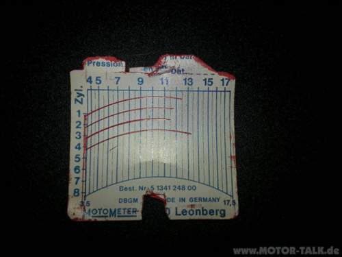

ich möchte nochmal meinen aktuellen Stand der Arbeiten und Ergebnisse berichten:
(1) Steuerzeiten kontrolliert (sind in Ordnung)
(2) Zündkerzen gewechselt (original GM)
(3) NWS Stecker gereinigt und ein paar mal auf und abgesteckt (Fehler ist derzeit weg)
(4) KWS Stecker gereinigt und ein paar mal auf und abgesteckt
Trotzdem läuft der Motor im Leerlauf sehr unruhig, hat keine großen Drehzahlschwankungen, klingt eher wie "ein Trecker". Zündkerzen wieder raus und Kompression gemessen. Bild im Anhang.
Ob die bar Angaben stimmen kann ich nicht sagen (wegen der Skala Einteilung eines uralten Gerätes), mir gings in erster Linie um den Vergleich der einzelnen Zylinder.
Ist der Unterschied zwischen Zylinder 2und3 zu 1und4 noch vertretbar?

Kompression-160414
Mache oder lass einen Co Test machen, dann hast Du die Gewissheit ob deine ZKD hin ist.
Dein Kompressionsdiagramm deutet auf einen vollig verschlissenen Motor, übel verklebte Kolbenringe, oder undichte/verbrannte Ventile hin.
Die Kompression eines guten 2,2er liegt bei ca 15Bar auf allen Töpfen.
Ein völlig ausgelutschter liegt bei 11-12Bar.
Der Druck Unterschied zueinander sollte nie mehr als max. 1Bar sein.
Eine Druckverlustprüfung zeigt dir wo er hier den Druck verliert.
Das kann die ZKD, zum einen in den Kühlmittelkreislauf, oder in den Ölrücklaufbereich oder in einen daneben liegenden Zylinder, sein.
Das können wie schon beschrieben die Kolbenringe sein (Oft nach einem Zahnriemenschaden mit Ventilkontakt auf die Feuerstege der Kolben klemmend.).
Oft auch durch Öl der Marke Kolbentod mit Ölkohle in den Ringnuten völlig bewegungslos verklebt.
Dann kann es auch (oft durch Magerlauf verusacht) an verbrannten Ventilen, oder durch Fremdkörper (Kerzenteilen) beschädigten Sitzen oder Ventilen liegen.
Man hört die Druckverlust Richtung dann recht gut und kann sich zur Ursache schneller ein Bild machen.
Der CO Test ist der beste/sicherste Indikator für eine Undichtigkeit der ZKD in Richtung Kühlmittelkreislauf.

das Kompressionsdiagramm ist so nicht so schlecht, da ja diese Art
kompessionsdruckprüfer an der Spitze ein schönes Gummi haben
und wenn man da etwas schief hält ist steht halt bei jedem Zylinder
ein anderer Wert da!

vielen Dank für die vielen Antworten bislang....
leider konnte ich gestern keinen finden, der so einen co-tester hat. Egalk wo ich war hieß es nur, dass anhand der Symptome wohl die ZKD durch sei. Aber könnte das auch die Fehlzündung (P0303) erklären?
Ich habe gestern nochmal die Zündkerzen in einer andren Reihenfolge verbaut. Fehler bleibt bei Zylinder 3. Dann habe ich vorsorglich nochmal alle Stecker vom Motorkabelbaum abgebaut, gereinigt und wieder aufgesteckt. Ebenso sämtliche Kühlmittelschläuche überprüft. Unterdruckschläuche sind auch i.O.
Die Gehäuseentlüftung der Nockenwelle (dicker und dünner Schlauch) habe ich ebenfalls gereinigt und auch die Hohlschraube. (Das alles war wohl mehr für mich zur Ablenkung, aber tat gut 😉)
