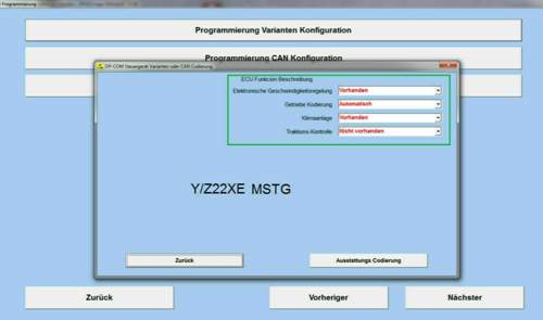

Hi, hier das nächste Problem.
Ich habe, wie hier im Forum von Euch beschrieben, einen neuen Lenkstockschalter gekauft für Tempomat und verbaut. Er hat auch den 4 poligen Stecker.
Alles funktioniert, bis auf den Tempomaten.
Der reagiert überhaupt nicht.
Muß ich damit zum FOH oder kann man das selber freischalten ?
Muß er überhaupt freigeschaltet werden ?
Unser FOH will 100 € dafür haben.
Ich wäre sehr dankbar, wenn Ihr mir hier auch helfen könntet.

Der Kabelsatzstecker zum Tempomat-Blinkerhebel liegt am Übergang von der Tachoeinheit zur oberen Lenksäulenabdeckung. Er ist bei diesen Baujahren in aller Regel vorhanden und muss nur mit der neuen Blinkerhebeleinheit verbunden werden.

Also ich fasse einfach nochmal den Thread auf. Ich habe mich hier eingelesen und bei 2 x Omega B FL 2.2 Benzin den Tempomat nachgerüstet. Einmal mit Kupplungsschalter, einmal war er verbaut. Schalter kostet 10 €, Bedienhebel Lenkstock kostet nur noch 11 €. Habe dann mit China-Op-com 08/2010-deutsch den Tempomat einfach als vorhanden programmiert und alle funktioniert ohne Probleme.

Hallo schrenner, schau doch mal den Tread an, da siehst du wie es geht. Kabel müssen liegen und eine Freischaltung mit OP- Com China ist sehr oft möglich, sonst macht das der FOH. Steuergerät muss nicht gewechselt werden. Oft ist sogar schon der Kupplungsschalter verbaut, so dass du nur den Hebel für 11 € kaufen musst.
Moin
Bei beiden Motoren,Y22XE und Z22XE
ist die "Software" vom Tempomat schon im MSTG enthalten!
Der FOH ist da leider der schlechtere Partner dafür,
Da Er oft keine Menschen mehr hat,
was dieses können.
Kostet nur sinnlos Geld!
Ein Mensch mit dem OPelCOM macht das schneller .
Beim Programmieren wird "nur" der Kupplungsschalter auf "Vorhanden" gesetzt und
nicht großartig Programmiert,
mehr ist da nicht !
Aufwand,ca 5-7 Minuten mit Läppie anmachen!
Mfg
Tempomat 1
Tempomat Kupplungsschalter "Aktiv"

Bin ich der Einzige, bei dem nix freigeschalten werden musste? Tempomat ran, Kupplungsschalter (???) und alles lief. Ich würde es erstmal so probieren.
