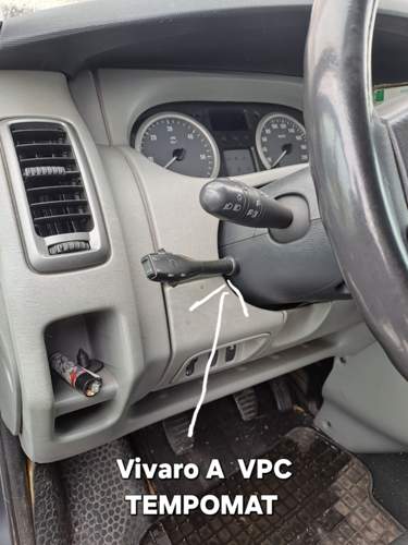

Der Vivaro ist doch weitgehend baugleich mit dem Renault Traffic. Dort auch nichts dazu zu finden?
Moin
könnte es ein Vivaro A sein?
Mein Sohn hatte sich auch den Tempomat an seinem Vivaro VPC nachgerüstet,
mit 2,5er Diesel.
vom VPC gabe es nur 70-120 gebaute Vivaro A in Holland,
als Gegenstück zum OPC!
der sieht so aus-
https://www.getruck.eu/opel-vivaro-2008r/pojazd/301098
In D kostet so ein Satz ab 400 Euronen.
Er hat ihn in England geschossen ,ca 200 Euronen
Er hatte am OBD Stecker ein Kabel angelötet und
Plus und Masse angeschlossen.
Programmiert hatte Er nichts.
Er hat das am Lenkrad installiert.
Tempomat-

Danke für die Rückmeldungen.
Ja, der Vivaro ist im Prinzip mit dem Trafic identisch, da habe ich aber auch nichts gefunden.
Rosi, der VPC sieht ja wirklich cool aus! Ja, Vivaro A aus 2012.
Hat dein Junior einen Tempomaten aus den Zubehör oder die originalen Taster und den Schalter am Armaturenbrett verwendet? Unter der Opel / GM Nummer finde ich leider nichts.
Gibt es da einen Stromlaufplan, vielleicht könnte man die Taster fürs Radio am Lenkrad verwenden, die brauche ich sowieso nicht? In einem System mit Bus und E-Gas ist ja eine nachrüstung im Prinzip immer möglich.
Ich habe bisher noch nicht versucht, ob ich mit OPelCOM oder Tech2Win reinkomme, das wird aber vermutlich schon gehen.
Das Problem mit den Injektoren hatten Bekannte schon mal vor Jahren. Da gibt es abscheinend Tricks, Injektoren lösen und mit Hilfe der Wärme des laufenden Motors und etwas Geduld einfach wartenbis diese frei werden. Also ähnlich wie bei klemmenden Glühkerzen.
Cispo,
Es gibt ja verschiedene Lenkräder im Vivaro und deshalb gibt es auch 2 Varianten des Tempomat,
einmal als normaler Schalter und
einmal als zusätzliche Fernbedienung über die Lenkradtasten.
Er hat sich das in England bestellt, mit einem zusätzlichen Lenkstockhebel (Loch in die Abdeckung bohren) und
einem Zusatzsteuergerät, was über CAN im OBD Stecker den Tempomat schaltet.
Ein Kabelsatz war auch dabei, mit fertigen Steckern,
ergo meinte Er sehr einfach zu installieren.
Am Ende wird der Tempomat noch programmiert .
Das reine Programmieren geschieht dann nur am zusätzlichen Lenkstockhebel,
denn man vorher Eingebaut hat!

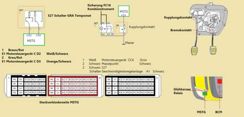

Tempomat
Hallo Rosi,
vielen Dank für die Infos!
S27 1 steht für die Taster am Lenkrad und S27 2 ist der Schalter im Armaturenbrett?
Ich bin gerade an einem Lenkrad dran, dann bräuchte ich eigentlich nur noch den Schalter.
Also falls die erforderlichen Kabel, sowie Kupplungsschalter bereits verbaut sind.
Zumindest sollte es so sein,
S27 Variante 1 am Lenkrad
S27 Variante 2 unten links unterhalb der Luftdüse.
Je nach Motorvariante werden die Schalter anders verbaut!
Da will ich aber nicht sagen,
Das der Plan unbedingt stimmen soll ,
Bei den ganzen Unterschiedlichen Motoren+Schaltplänen und
Nur bei ganz wenigen findet man überhaupt etwas.

So, neuer Stand und alles wieder auf Anfang.
Das OPelCOM teste ich morgen, dann weiß ich wie weit man damit kommt.
Habe heute mal kuz die Blende am Armaturenbrett rausgezogen, dort muß der Schalter rein.
Leider liegt kein Kabel / Stecker drin, also keine Vorbereitung.
Da kann ich davon ausgehen, daß in der Lenksäule auch keine Vorbereitung liegt.
Im Prinzip könnte man sich die Geschichte selbst aufbauen, 4 Taster ein Schalter, und ein paar Kabel. Dazu bräuchte ich aber einen exakten Schaltplan mit den Widerstandswerten der Widerstandskaskade der 4 Taster. Beim Schalter weiß ich auch nicht ob es in Wirklichkeit ein Schalter, Taster, oder rastender Taster ist.
Mit dem Nachrüstsatz kann ich mich auch nicht so richtig anfreunden, eine weitere Box die eingeschleift wird, wenn ich in UK bestelle kommt noch Zoll hinzu, ist auch nicht so billig.
Kurze Rückmeldung zu diesem Thema. Der originale Tempomat läuft seit rund 6 Wochen!
