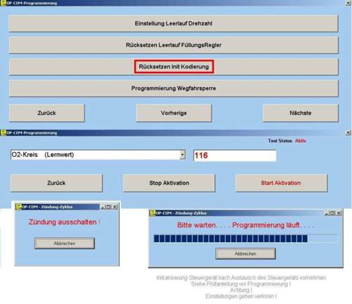

Hi, hier das nächste Problem.
Ich habe, wie hier im Forum von Euch beschrieben, einen neuen Lenkstockschalter gekauft für Tempomat und verbaut. Er hat auch den 4 poligen Stecker.
Alles funktioniert, bis auf den Tempomaten.
Der reagiert überhaupt nicht.
Muß ich damit zum FOH oder kann man das selber freischalten ?
Muß er überhaupt freigeschaltet werden ?
Unser FOH will 100 € dafür haben.
Ich wäre sehr dankbar, wenn Ihr mir hier auch helfen könntet.
L G
Chris

Denkbar wäre, daß das ab den Z-Motoren geändert wurde. Rosi hatte ja geschrieben, das unter MJ 2000 programmiert werden soll. Hier ist der Z22XE aber nicht auswählbar. Wenn ich statt dessen den Y22XE auswähle ist der Programmierbutton aber inaktiv.
Was mich etwas wundert ist, das lt. TiS mit dem Tech bei ausgeschalteter Zündung geupdatet wird. Liegt der Hund vielleicht hier begraben?
Das ist immer so.
Auch beim Chinakracher.
Bei allen wirklichen Programmier- und Kalibrier-Funktionen wird zuerst zum ausschalten der Zündung und nach erfolgtem programmieren wieder zum einschalten der Zündung aufgefordert.
Mstg-init-kodierung-reset
Und das gilt normalerweise auch für das "vorhanden"-setzen der Geschwindigkeitsregelung???
Nach Betätigung des Buttons "Start Aktivation" erhalte ich sofort die Meldung "fehlgeschlagen". "Einfach weiter machen", wie von Rosi geschieben is nich, da ist zumindest bei mir Ende. Dann geht nur noch "zurück", worauf dann die kryptischen Fehlermeldungen angezeigt werden. Von "Zündung aus" kommt da nix.
Nur bei erfolgreichem Programmieren.
Mit dem Chinakracher kann da sowieso nichts programmiert werden, sondern nur freigegebene Bereiche resettet und intern angelegte Schalter umgeschaltet werden.
Er hat nicht die Möglichkeit den BS-Bereich zu löschen, eine andere BS-SW zu übertragen oder zu überschreiben.
Das kann nur das Tech in Verbindung mit einem freigeschalteteem TIS.

neben der Aktivierung des Tempomaten (auf vorhanden) müssen auch die Häkchen (vorhanden) gesetzt werden für die Tempomatschalter, Kupplungsschalter und Bremspedalschalter. In meiner Software gibt's da Häkchen. Beim Böller kann es sein, dass man den Reiter auf "vorhanden"setzen muss.

- Lenkstockschalter eingebaut
- Kupllungsschalter waren bei 2 Omegas verbaut bei einem wurde er Nachgerüstet
selbst bei der Mini-Ausstattung bei einem Omega war der Kupplungsschalter verbaut !
danach unter Z22XE ,MJ 2000 rein und Tempomat auf Vorhanden gesetzt .
( mit Y22XE funktioniert es nicht ,unter MJ 1999-kommt eine Fehlermeldung )
- nach kurzer Zeit ist dann die Meldung gekommen ,Programmierung abgeschlossen !
- Zündung muste nicht Ausgeschaltet werden,nach Programmierung ,
es lag keine Anforderung vom MSTg dafür vor .
