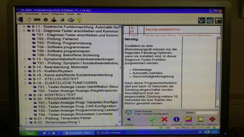

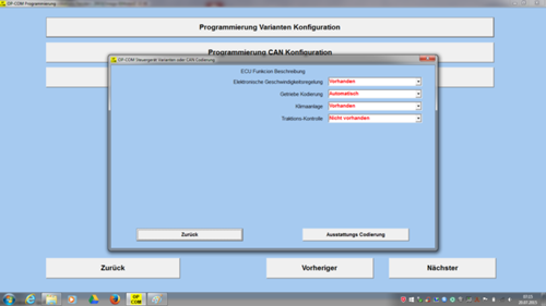

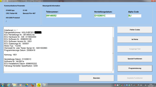

Frage -
Anschließend Läppi angeschmissen und unter "2003" -> "Omega B" -> "Motor" -> "Z22XE" und Button "Programmieren" versucht, den Tempomaten von " nicht vorhanden" auf "vorhanden" zu setzen.
Ergebniss: Fehlermeldung
Nach Button "zurück" dann folgendes gelesen:"
Negative Antwort auf diesen Service: 0x3b
Der Grund: 0x33
Sicherheitszugang abgewiesen ! - Sicherheitszugang erforderlich
Antwort -
beim E-Gas geht es ,beim Seilgas leider nicht !
von NICHT VORHANDEN auf VORHANDEN setzen und gut ist es .
bei manchen kommt eine Fehlermeldung dabei,
einfach IGNORIEREN und weiter machen !

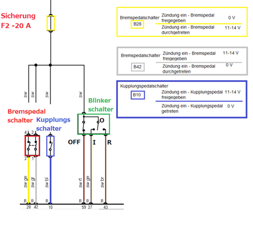

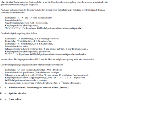

Wenn ich den Schaltplan des Omi richtig interpretiere, hat der Lenkstockhebel einen Öffnerkontakt zum "aktivieren" des Tempomaten, sowie einen Wendetaster für "schneller" und "langsamer", welche im unbetätigten Zustand beide geöffnet sind.Richtig
Kupplungsschalter fehlt, lt. Plan ebenfalls ein Öffnerkontakt.
4-pol. Bremslichtschalter ist serienmäßig drin (Schalter hat definitiv 4 Kontakte).
Ja,aber einmal Öffnerkontakt und einmal Schließerkontakt,
beide Signale gehen zum MSTG ,als Prüfschleife-BILD

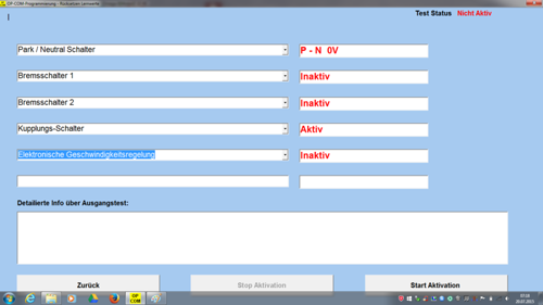

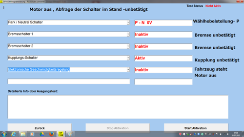

Testweise hab ich deshalb Brücken am Anschluß Lenkstockschalter für Kontakt "aktivieren", sowie am Anschluss Kupplungsschalter gesetzt, um so den nicht "aktivierten", aber elektrisch leitfähigen Zustand zu simulieren.
Antwort -
Kupplungsschalter muß beim Auslesen auf Aktiv stehen ,sonst keiner drin .
nach dem Zündung anmachen und starten des Motors muß man ja beim
Handgerissenen Omega mindestens Einmal das Kupplungspedal durchtreten um
einen Gang einzulegen,dabei wird vom MSTG die korrekte Arbeitsweise dieses
Schaltkontaktes zu Testen,als Prüfschleife !
Wie soll das MSTG die korrekte Arbeitsweise des Kupplungsschalters erkennen,
wenn man Fährt (Geschwindigkeitssignal liegt am MSTG an ) und die Prüfschleife
des Kupplungsschalters ist ständig Gebrückt,Geschlossen und wurde nicht
mindestens einmal UNTERBROCHEN-BILD !

Es geht doch beim Y/Z22XE, "nach meiner Erfahrung von ca. 20-30 Fahrzeugen, bei denen ich es gemacht habe" nur, wenn das bereits mit dem Tech II, via entsprechender MSTG SW, über das TIS aufs TechII geladen, schon mal frei geschaltet wurde.
Dann kannst du das aus und einschalten.
Hab das doch nun x mal hinter mir und hab mich, wenn es mit dem Chinakracher nicht ging, immer wieder um die umständliche Prozedur via
TechII >MSTG >,
TechII > TIS >,
TechII >MSTG geärgert.
Kann doch sein, daß bei deinem die SW vom MSTG schon mal entsprechend programmiert wurde.

Bezüglich des "Brückengebastels" ging es mir nur darum, die Kontakte als elektrisch vorhanden zu setzen, da ich nicht wusste, ob die Software diese auf Vorhandensein prüft und deshalb möglicherweise das aktivieren verhindert. Das Fahrzeug wurde mit gesetzten Brücken narürlich nicht bewegt. Was mich in dem Zusammenhang stutzig macht ist, das in Rosi's Schaltbild der Kupplungstaster als Schließer dargestellt ist, lt. Stromlaufplan in TIS ist das ein Öffner (Kontakt im nicht betätigten Zustand geschlossen, daher auch die Brücke).
Geholfen hat's letztendlich nix, wenn ich den Kontakt bei "Spezialfunktionen" suche steht der auf "nicht vorhanden", egal ob gebrückt oder nicht. Villeicht mach ich aber auch was falsch, falls ja, wäre eine Aufklärung sehr nett.
Im Augenblick gehe ich aber davon aus, daß Kurt recht hat und in meinem Fall der entsprechende Programmzweig im Steuergerät schlich und ergreifend fehlt. Wäre er vorhanden aber inaktiv, könnte man es wie von Rosi beschrieben mit dem Kracher setzen und gut is.
Villeicht gibt es ja zufällig ein Forenmitglied in meiner Nähe mit einen Tech, der mir weiter helfen kann, daß wäre natürlich prima!

Ich denke ab Y MOTOR und bei den Dieselmotoren mit E-Gas ist der Tempomat schon Bestandteil der Software im Mstg.
da bedarf es nur einem Häkchen setzen in der Parameterliste des MSTG.
Mittlerweile sind ein weiterer Omega und ein Astra G von der Jugend mit dem Tempomat ausgestattet worden,ohne TIS oder Tech .
Ich denke es liegt einfach nur an der Version vom China-Böller ob es mit dem Böller geht oder nicht.
Die Jugend benutzt meine Böllerversion,denke 1.39 und die ist Dankensweise aus der Hauptstadt.
wenn wird der Tempomat immer unter MJ 2000 auf vorhanden gesetzt.

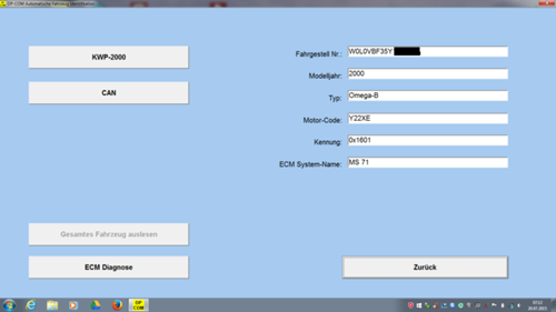

Zitat: "Ich denke es liegt einfach nur an der Version vom China-Böller ob es mit dem Böller geht oder nicht."
Ich habe ja den "bulgarischen Clone" mit Soft aus Mai 2015, welcher wohl sehr nah am Original sein soll (derartiges steht zumindest im "OP-COM - unbrauchbar" Thread.
Aber möglich ist ja bekanntlich alles...
Unter MJ 2000 proggen hab ich noch nicht probiert, die Info ist für mich neu. Hab es unter 2003, 2002 und 2001 probiert und dann aufgegeben. Werd ich morgen aber mal testen.

Beim Böller muss man immer mal das MJ variieren,um manche Dinge zu Aktivieren.
Selbst ein E-Gas von Automatik auf Handschalter Umbau ging da auch schon anstandslos durch.
