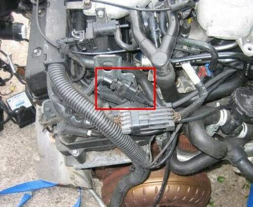

nun jetzt kommt es darauf an,wo der Kabelbaum defekt ist,siehe Bild ,ruhig Markieren wo !
man kann ja evtl auch den alten Kabelbaum verwenden,
mit Teilen des neuen Kabelbaums .
da muß man dann den verbrannten Teil des Kabelbaumes ersetzen !
der Kabelbaum für die Einspritzventile hat ja noch einen Zwischenstecker ,
mit denke 7 Pins im eckigen Stecker ,den kann man einfach umsetzen
wenn man das Richtig macht,ist da nichts dagegen Einzuwenden und
hat auch keine negativen Auswirkungen !
das mache ich fast jede Woche mit Kabelbäumen,fachgerecht instandsetzen .

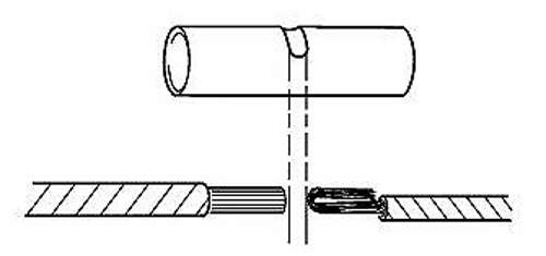

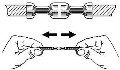

als erstes wirst DU ein Multimeter benötigen !
dann sogenannte Schrumpfverbinder+Zange+Isolierband
http://www.ebay.de/.../161644286487?_trksid=p2141725.m3641.l6368
und die entsprechende Crimpzange/Quetschzange .
mfg

im 3ten Bild (vorher) ist übrigens der eckige Stecker für die Einspritzventile zu sehen ,
unter dem roten Viereck,des KW-Sensors !
