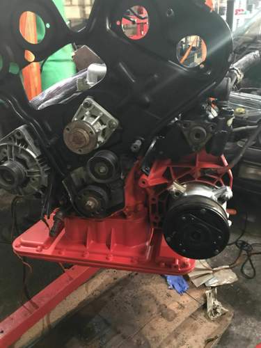

Hier ein Update:
Ein neuer Motorblock ohne Köpfe musste her. Die Köpfe sind morgen fertig und wurden nicht nur geplant sondern auch die Ventile, Hydrostößel und Ventilschaftdichtungen erneuert.
Die Kolben und die Kurbelwelle wurden vermessen und neue Dichtungen eingesetzt. Gereinigt und lackiert sieht er klasse aus. Bilder kommen.
Vielen Dank nochmal an alle, die mich mit Ratschlägen unterstützt haben.
Img-0165-1
Img-0163-2
Img-0164-2

@hammerhwl schrieb am 9. August 2018 um 03:14:21 Uhr:
Spieglein, Spieglein, an der Wand!
Wer hat den schönsten X30XE im ganzen Land?
Ich dachte immer ich.
Jetzt wohl nicht mehr :-)
Dankeschön 🙂
Ist ja bis jetzt nur der Motor. Die Ansaugbrücke und der BlowBy werden auch gerade gemacht. Sollte später nur noch ein roter Blitz zieren.
Getriebe ist ja ebenfalls raus und wird gerade gemacht. Gelbe Farbe? Andere Vorschläge?

Aber hier mein Motor
+2
