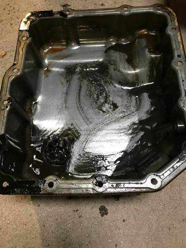

Ich habe den Filter und das Öl ( 5,5 Liter ATF Dextron III) getauscht. Bild von den Dreck hänge ich dran. Das Öl war braun bis schwarz, aber keine größeren Späne oder Kleinteile drin. Wie gesagt die Bremsbänder habe ich nicht angefasst. Dieses Automatikgetriebe ist für mich immer noch Magie 😉
