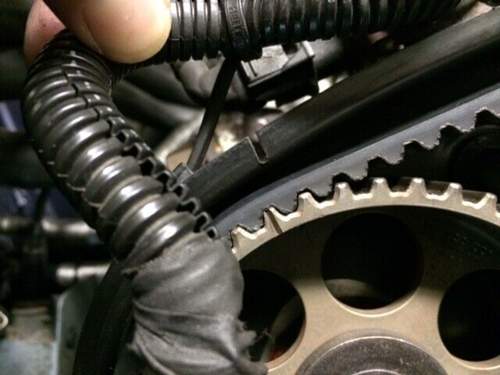

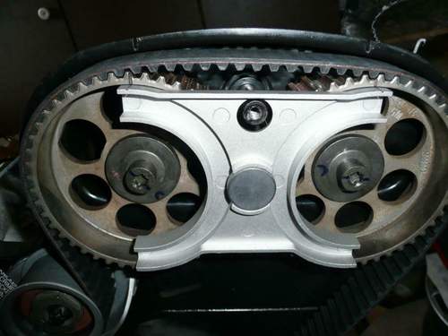

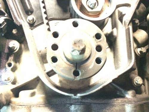

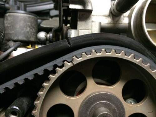

So, ich habe nun folgende Arbeiten durchgeführt:
1. Kurbelwelle auf Markierung (6-Uhr-Position) gestellt.
2. Spannrolle eingestellt (Markierung auf Markierung).
3. Motor in Laufrichtung 2 Umdrehungen gedreht.
4. Spannrolle nachjustiert (Markierung auf Markierung).
5. Motor in Laufrichtung 2 Umdrehungen gedreht, bis die Kurbelwelle wieder auf Markierung stand.
Das Ergebnis sieht wie folgt aus:
Bild 1: Kurbelwelle
Bild 2: Nockenwellenrad 1
Bild 3: Nockenwellenrad 2
Bild 4: Nockenwellenrad 3
Bild 5: Spannrolle
Hinweis: Nockenwellenrad 4 lies sich aufgrund der beengten Platzverhältnisse nicht ordentlich fotografieren. Es steht aber haargenau auf Markierung!
Was sagt ihr nun dazu?
Andre

Hallo Andre, die Nockenwellen laufen alle 1/2 Zahn nach. Du kannst es wenn Du willst so lassen oder aber du stellst mit den Excenter-Umlenkrollen die Räder genau auf die Markierung. Dazu sollte die Kurbelwelle blockiert werden. Dann die Rolle lösen und den Excender so verdrehen dass die Markierungen der Räder (Bank 1) übereinstimmen. Das gleiche machst Du mit der Rolle die kurz vor dem Kurbelwellenrad ist (Bank 2). Danach wieder die Spannrolle wie in Bild 5 einstellen. Kurbelwelle 2x drehen und die Markierungen und die spannrolle kontrollieren.
Ne, Ne, lass mich mal Überlegen..........da alle 4 NW im gleichen Abstand nachlaufen müsste man doch nur die Rolle vor der KW, also im Zugtrum, nachstellen. Dann werden doch alle Räder vor gedreht. Probier das mal aus.
Reinhard
Nach den 17000 Riemenwechseln am.V6: untere Rolle auf 12 Uhr, obere auf 9 Uhr...Das passt quasi universell dann mit dem KM800. Ich korrigiere da nur selten nach und wenn, dann nur an meinem Auto, um noch den letzten viertel mm zu perfektionieren.
Ja, da ist noch minimal Luft in der Einstellung.
Die untere Rolle über der Kurbelwelle ist, wie schon oben erwähnt, für diese Einstellung zuständig.
Du merkst es aber so gut wie nicht, ob es nun nochmal nachgestellt wurde, oder du es so beläßt.
Wie genau sind die Markierungen am hinteren Blech?
Im Prinzip ist doch DIE Maßgabe für die Nockenwellenradpositionen die Einstelllehre.
Könnte die derzeitige ungenaue Position durch die ungenaue Position der hinteren Abdeckung kommen?
Die Position der Markierungen kann nicht ungenau sein.
Die hintere Riemenabdeckung ist aus dickem Stahlblech und "selbst mit losen Befestigungsschrauben" noch genau fixiert.
Die Markierungen sind auch eher nur zur schnellen Blick-Kontrolle gedacht.
Eingestellt wird es ja eigentlich grundsätzlich über die AL-Brillenlehre.
Da liegt dann Markierung präzise an Markierung.
Aber wie schon gesagt, der Versatz in den oben geposteten Bilden ist unbedenklich, unmerklich, also eher nicht wirklich relevant.
