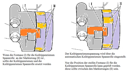

so, dann lass mal den Motor laufen, und kontrollier mal den Weg des Riemenspanners. Am Riemenspanner ist ein Einstellzeiger und wenn der Spanner verkehrt den Riemen spannt, dann knallt der Einstellzeiger links und rechts gegen den Anschlag. Ist der OK, dann die Verkleidung des Zahnriemen entfernen und das gleiche mit dem Zahnriemen durchführen.
Quatsch was ich geschrieben habe. Am Spanner des Rippenriemen ist kein Anschlag. Nur am Spanner vom Zahnriemen. Damit wird die Spannung des Zahnriemens eingestellt. Also nur am Zahnriemen kontrollieren.
Moin Reinhard
das mit dem Riemenspanner des Keilrippenriemens ist kein Quatsch,
auch dieser Spanner hat eine Anschlagbegrenzung !
die Teile wechsel ich genug auf Arbeit beim Truck .
meist undefinierbare ,quitschende Geräusche die man nicht präzise orten kann,
oder leicht schlagende Geräusche bei laufendem Motor ,
wo die Drehfeder des Spanners innen defekt ist und leicht klopft !
mfg
@ Reinhard:
Rosi hat recht. Der Spanner des Keilriemens hat ebenfalls die Kontroll-Anschläge.
Warum soll ich den Zahnriemen kontrollieren? Wie bereits berichtet, treten die Geräusche mir demontiertem Keilriemen nicht mehr auf.
@ Rosi:
Neuer Spanner und nach rund 1500km schon hin?!? Gibt es eine Möglichkeit den Spanner gezielt zu überprüfen?
Ich habe die Idee von berlin-paule mit dem Rohr zwar noch nicht durchgeführt, aber bevor ich den Keilriemen demontiert habe, habe ich versucht das Geräusch zu lokalisieren. Es kam mehr von der Fahrerseite...

die Riemenspanner was bei uns klopfende Geräusche machen,
da kommen die Geräusche aus dem Innenteil des Riemenspanners .
bekommt man ganz kurz weg,wenn bei laufendem Motor WD-40 mit der langen Kanüle in
das Innenteil des Riemenspanners eingeleitet wird .
Riemenspanner-v6
