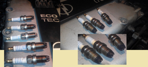

Habe auf dem arbeitsweg feststellen müssen das mein Motor nicht tut was er soll, er ruckelt und dieses ruckeln bewegt sich durch den gesamten Drehzahl Bereich, getauscht wurden kerzen kabel und spule Kompression passt kein fehler oder MKL vorhanden. nach dem kerzenwechsel viel mir auf das die kerzen der Beifahrer bank verrußt sind und die anderen nicht. Kat wurde geprüft auch i.o. absprühen mit bremsenreiniger am unterdruck System ergab auch keine Veränderung allerdings reagiert er auch nicht wenn ich direkt in den ansaugschlauch sprühe. mir gehen langsam die Ideen aus. Lambdasonde der verrußten bank ist vor 5 montane neu gekommen, kabel war abgerissen.

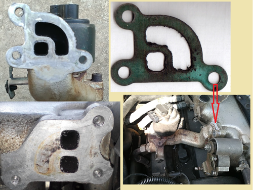

ich denke einmal hier wird es reichen 3 lockere Schrauben anzuziehen .
AGR Flansch undicht !
http://ecat24.com/opel/catalog/part/1/30/284/4263/34537/
Position 4,5 und 9
dadurch kommt Nebenluft in die Bank Beifahrerseite und das Gemisch wird
permanent abgemagert ,von der Lambdasonde und wieder angefettet !
mfg
agr Ventil wurde schon mit einer opel blinddichtung dicht gemacht scheidet also aus.
ich rede nicht vom AGR-Ventil sondern vom Flansch wo das AGR-Ventil draufsitzt .
Position 4 !
Blinddichtung verschlimmert noch das Verhalten,in dem Fall !

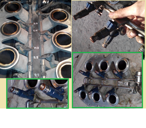

ein fettes Brennstoffgemisch wird durch schwarze, trockene ,
flauschige Ablagerungen auf den Zündkerzen angezeigt.
wenn nur ein oder zwei Zündkerzen bzw eine Bank betroffen ist,
kann die zugrunde liegende Ursache ein undichtes Einspritzventil sein.
Wenn alle Zündkerzen eine starke, trockene schwarze Kohlenstoffverschmutzung aufweisen,
kann das fette Kraftstoffgemisch durch zu starken Kraftstoffdruck verursacht werden
(auf einen defekten Kraftstoffdruckregler oder eine verstopfte Kraftstoffrücklaufleitung prüfen).
ein defekter Sauerstoffsensor( Lambdasonde ), der die ganze Zeit mager liest,
kann auch die Kraftstoffmischung reich anfetten !!!
in dem Fall kann man die Stecker der Lambdasonde abmachen und
eine Testrunde drehen,wie sich die Fahrbarkeit des Motors ändert !

wichtig ist auch die richtige Zündkerze wenn der Wärmewert nicht hinhaut !
die Auswahl eines zu heißen Wärmewertes kann zu Vorzündung,Detonation
oder Motorklopfen ,Nageln führen.
ein Zündkerze die einen zu kalten Wärmewert hat , kann dazu führen,
dass ein Motor stolpert,Ruckelt , Fehlzündungen hat oder
die Zündkerzen verschmutzen.
das mit dem AGR Flansch war mal bei uns,wo der Motor ständig auf einer
Bank zu fett gelaufen ist und das war die Bank 1-3-5 .
da wurde auch lang gesucht und Sonden getauscht und EV,s umgesetzt,
von anderen Motoren und am Ende war es der Flansch !

also ich gehe jetzt ertsmal an die steuerzeiten, dne flansch hab ich demontiert um zu schauen, sieht zwar gut aus werde dennoch reinigen und Dichtung tauschen und abwarten was passiert. falls noch jemand irgendeine Idee hat, her damit ich gehe jeder Idee nach und hoffe auf Besserung. danke schon mal für die viele hilfe.
******UPDATE*******
Also wie erwartet passen die Steuerzeiten, das agr habe ich gereinigt und neu abgedichtet, wer hat jetzt noch Ideen?

Die AGA wurde auf Durchlässigkeit geprüft den kat habe ich mit einem Endoskop angeschaut und auch ohne MSD laufen lassen da kam ordentlich was raus und am motorlauf änderte sich nichts. Kerzen habe ich die gleichen wieder eingebaut wie drin waren, damit liefen sie ja. warte jetzt noch auf andere Einspritzdüsen und teste ob sich dann was ändert... ich weis echt nicht mehr weiter...
