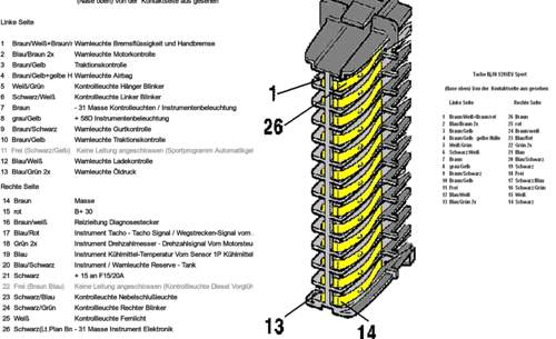

Jetzt mein Problem: Bei der Überführung mußte ich feststellen, dass der Km-Zähler mal über weite Stecken gar nicht mit läuft dann wieder sporadisch nur bei jedem 4. od. 5 km einen weiterzählt.
Natürlich habe ich mich hier im Mt informiert und bin auch dem Hinweis nachgegangen, mal die Batterie ab und wieder an zu klemmen. Jetzt lief er die letzten 20 km normal mit. Das macht aber nicht glücklich, da ich wohl davon ausgehen muss, dass die angebliche KM-Leistung nicht korrekt ist.

Wenn der Tacho sporadisch mitläuft, und dann wieder nicht, hast du entweder eine schlechte Verbindung an den Steckkontakten, oder der Tacho selbst ist defekt.
Das Radio mal rausziehen und ein anderes einstecken, bzw. auch messen ob am Stecker 12 V anliegt. Ich glaube nicht, daß das mit dem anderen Problem zusammenhängt.

Mit dem Radio, das ist die/das GaLa - Geschwindigkeits abhängige Lautstärke - Signal.
Wenn das nicht funktionert, mal das Kabel und die Stecker messen.
Mal den Tacho ausbauen und sehen ob die Leiterfolie richtig Kontackt hat zum Stecker Kombiinstrument.
Leiert gerne mal aus, dann Leiterfolie leicht nachbiegen, um etwas mehr Vorspannung auf den Stecker zu bekommen.
Geschwindigkeitssignal Blau/Rot Pin17, könnte man sonst mal nachmessen, ob überhaupt ein Signal ankommt
Genau diesen Stecker habe ich gemeint, ist ein bekanntes Problem bei den frühen Omegas.
Moin und vielen Dank an alle, die mir helfen wollen. Die Tipps werde ich gleich an den netten Schrauber meines Vertrauens weiter geben. Die km Leistung scheint exakt zu sein, hab jetzt endlich das Serviice Heftchen in einer kleinen Klappe links neben dem Lenker gefunden. Er hat nur 1 1/2 Vorbesitzer. Ok, soviel zur Km-Leistung, was aber noch nicht das Problem mit dem Zähler klärt, der offensichtlich nach Abklemmen der Batterie erst mal wieder funst. Dafür nächstes Prolem. Radio will jetzt seinen Code haben. Aber den hab ich nicht. Muss ich wohl beim Vertrags-Händler versuchen zu bekommen. Auch die Klimaanlage hat eine "Schieflage" rechts kühlt sie, links heizt sie. Hat dazu jemand ne Idee??
