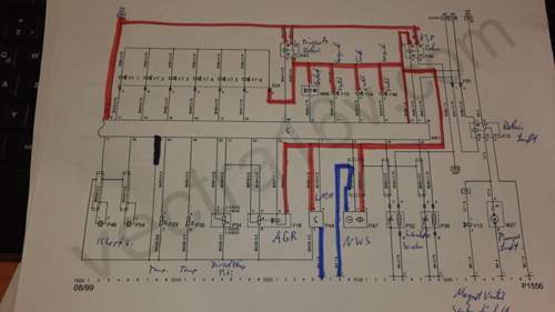

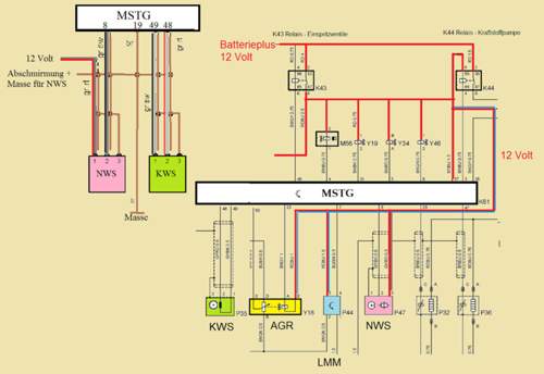

Die Nummern im Plan müssen nicht immer stimmen,
das kann ja je nach Anleitung vom Anbieter auch falsch gemacht sein.
Da sind die Farben immer mehr von Interesse!
Wenn man am NWS die beiden äußeren Pin,s mist,
sollten dort ca 12 V zu messen sein , die Batteriespannung .
die gleichen 12 V wie am NWS liegen z.b.auch am LMM + AGR an.
da müste dann die identische Spannung wie am NWS anliegen !
am mittleren Pin vom MWS ist ja die Signalspannung vom NWS
nur zu messen ,
wenn der NWS die OT-Stellung Zyl 1 erkennt,
über das Hallelement im NWS und die Markierung am NW-Rad .
ergo kann man da nur etwas messen,
wenn der Motor mit der Hand gedreht wird in Drehrichtung !!!
Ja die Kälte ist zur Zeit Grausam für solche Dinge,
da faulen die Finger dabei ab !
Edit-
Deine gemessenen 7,5-8 Volt können durchaus stimmen,
Wenn der NWS auf "Signal" steht.
In dem Moment mißt Du die Spannungsdifferenz!
ca 12 Volt Batteriespannung minus 5 Volt Signalspannung
sind 7 Volt . 12-5=7
Wenn die 5 Volt Signalspannung laut "Test"
beim drehen des Motor stimmen!
mfG
Du kannst all meine Bilder hier bei MT übrigens 2mal Vergrößern,
zuerst auf die Lupe unten drücken,
danach neben dem Kreuz auf das eckige Sysmbol drücken.
X25-x30xe-kws-nws-kabel

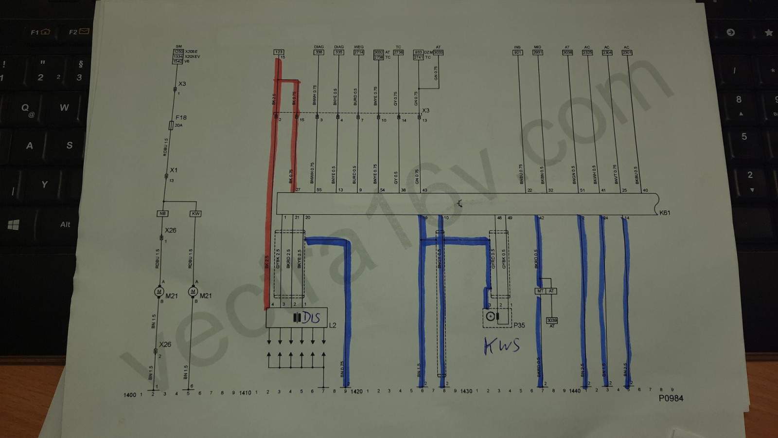

Muss mal ein bisschen Ironie ans Tageslicht bringen sonst ertrag ich das bald nicht mehr:
Hab ne geile Karre in der viel Arbeit und Geld steckt in der Garage stehen, aber das Einzige wassé damit machen kannst is Mucke hören, der Sound stimmt schonmal :-D
Ne mal im Ernst, Modeljahr99 Plan ausgedruckt, alle Plus Versorgungen und alle Masse Versorgungen die ich mal checken muss farblich gekennzeichnet und dann mit Multimeter an den Steckern gemessen.
Es ist alles da!

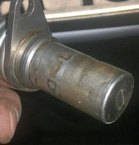

KWS und NWS ist heute neu reingekommen. Immer noch kein Zündsignal vom STG zum DIS.

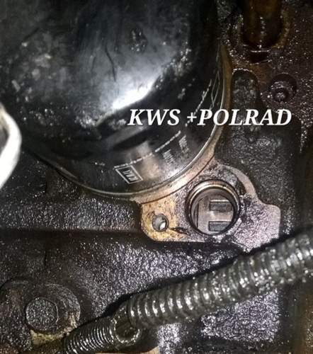

Kein Gummi im Loch für den KWS gefunden, hab drin rumgefingert und den Zahnkranz berührt.

hast Du mal die Spannung von neuen KWS gemessen ,
ob es da Änderungen gibt,wegen den 0,9V ?
auch ob der NWS beim drehen das Motor mit der Hand
bei eingeschalteter Zündung eine Signalspannung rausbringt und
diese dann beim weiterdrhen abfällt-Hallgeber ?
evtl auch die Tiefe vom Block zum Zahnkranz und
diese mit dem alten oder neuen KWS verglichen!

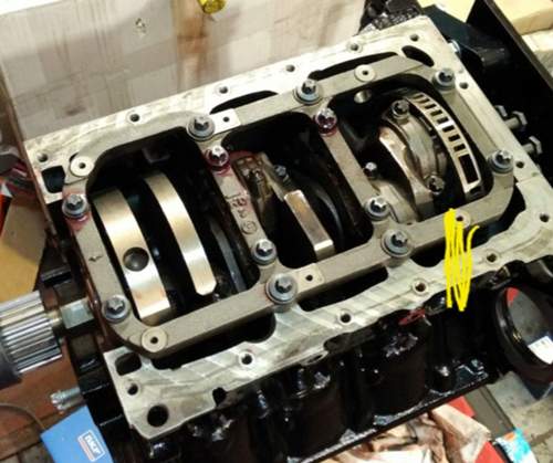

Den KWS kann ich leider nur mit der Hand erreichen, ich würde gerne mal ins Loch schauen um zu sehen wie der Zahnkranz aussieht. Der Motor ist ja mal gestürzt. Kann der Zahnkranz sich verschieben oder ist der bombenfest auf der KW eingefräst?
Als ich mit dem Finger den Zahnkranz erfühlt hatte, hatte ich neben dem Zahnkranz auch eine glatte Oberfläche gefühlt. Wenn sich da was verschieben könnte....dann gäbe es auch kein sauberes Signal.

Ich kann mir nicht vorstellen das sich das
Polrad auf der KW verbiegen kann,
Bei einem Sturz.
Da ist zuviel rundum als Schutz und
Dann müßte ja die Ölwanne gebrochen sein.

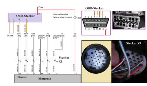

auf deinem Bild gibt es 2 Diagnosekabel zu OBD-Stecker-
https://img.motor-talk.de/KHYCROdiA_OI2XkN.10.jpg
laut deiner Bescheibung von Dir hast Du PIN 4,5,7.16 angeschlossen.
Masse an Pin 4 und 5, hab ich gemeinsam über eine Ader eingespeist.
Pin 7 ist belegt mit Datenbus. braun/weiß. (K-Ausgang)
Pin 16 hat Zündung+
gibt es da auch ein Kabel Baun/Gelb was auf Pin 6 angeschlossen wurde ?
wurde versucht einen FC mit der Büroklammer auszublinken?
leuchtet die nachgerüstete LED bei drehenden Anlasser auch auf oder
geht Sie dann aus ?
mfG

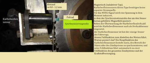

Der NWS gibt den Impuls ab, auf dem Weg zum OT des ersten Zylinders zum Zündzeitpunkt.
Er ist nur zum sortieren (Synchronisieren) des MSTG, in Bezug auf die Austastlücke der Impulsgeberscheibe auf der Kurbelwelle, und damit dem Beginn der Impulszählung des MSTG.
Danach weiß das MSTG immer genau, wo, in welchem Winkel die Kurbelwelle steht und welcher Zylinder, in welchem Arbeitstakt ist.
Die Markierungen am KW Rad und an den NW Rädern sind nur dafür da ,
den Motor mechanisch Einzustellen,
So das die Stellung der 24 Ventile zu den
6 Kolben stimmt,
d.h. wenn Zyl 1 auf OT steht sind
alle 4 Ventile geschlossen.
Da aber kein MSTG so schnell ist ,
diese Stellung zu erkennen,
Gibt es die "Zündvorlaufstellung"
Damit das MSTG überhaupt erstmal Rechnen kann!
Diese Vorlaufstellung sind ca 18 Zähne an der KW vor OT.
Da das KW-Polrad eigentlich "60"Zähne hat,
wovon 2 Zähne fehlen als Erkennung,
wann die Kolben auf OT stehen,
Weiß das MSTG "nur" welche Zylinder auf OT stehen.
(Deswegen spricht man dort auch immer von 58 Zähnen)
Jetzt kommt der NWS zum Tragen,
der erkennt wann die Einlaßventile von Zyl 1
auf öffnen stehen und gibt im Prinzip das
Zündvorstellsignal für Zyl 1 aus,
Wenn das Signal ansteht wird Zyl 1 gezündet.
Die anderen 5 nachfolgenden Zylinder werden
dann vom KWS über die 58 Zähne am KW-Polrad erkannt und zünden
durch einen vorgegebenen Algorithmus
Im MSTG ,
alle 120 Grad der weiter zwei nachfolgenden Kurbelwellenumdrehungen alle Zylinder.
6 Zylinder,
wenn alle Zylinder zünden macht
der Motor 2 Komplette Umdrehungen,
das sind 720 Grad :6=120 Grad Zündintervall .
Die Nockenwellen machen aber dabei nur "eine" Umdrehung.
