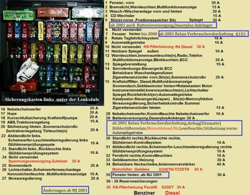

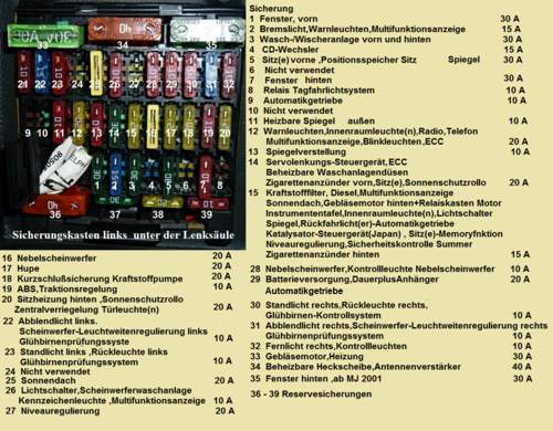

Schaue mal bitte nach den Sicherungen F9 und F29
unter dem Lenkrad !

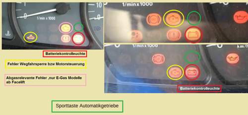

Leuchten alle Tasten beim betätigen ,Sport,Winter und
auch die LED auf der Wählhebelkonsole ?
leuchtet das S Symbol im Instrument,
wenn man die S-Taste drückt ?

Ja alle leuchten Funktionen ohne Probleme...
Wenn ich die Wintertaste einschalte, Leuchte sie und ich kann im 3Gang anfahren...
Jup die S-Taste leuchtet wenn ich sie einschalte...passiert aber nichts...
Kann wie gesagt nur im Wintermodus und wenn ich ihn den Notlauf bringe anfahren...

Moin
das AT hat 2 Sicherungen,Offiziell F6 und Inoffiziell F29.
es gab hier schon mindestens im laufe der Jahre 2 Menschen,
die ein vorgeblich "defektes" AT hatten und
komischerweise beide vorher mit einem Anhänger gefahren sind !
bei beiden war die F29 durchgeflogen,
weil der Anhänger oder die 13 polige Dose einen Kurzschluß hatte !
Einer davon konnte aber mit manuellem Gangwechsel und
viel Schlupf in die Werke weiterfahren,
weil die Stellung D (Autoamtischer Gangwechsel) nicht mehr funktionierte !
mfg
Sicherungskasten-facelift-bis-2000-png
Sicherungskasten-facelift-ab-2001-png
Jo. Die 29 haben viele nicht auf dem Schirm gehabt. Mir ist die mal aufgefallen, weil die Kennzeichenbeleuchtung dann auch nicht funktionierte. Ich meine da drüber ist die Startfreigabe und der WHPS abgesichert.
Auch die großen Sicherungen im Mottorraum kontrollieren (die 50A und 80A Sicherungen). Mit ist mal der Anlasser durch geknallt und dadurch (vermutlich durch eine Spannungsspitze) eine dieser Sicherungen und ne Leiterbahn auf dem WHPS.
Übrigens brennt der auch gerne durch (Leiterbahn) bzw. verdreckt. Das kann auch dazu führen, dass das Getriebe den Dienst verweigert. Manuelles schalten geht aber noch bis zum 3. Gang. Aufpassen: Nicht schneller als 60 fahren, sonst bläst es Dir das Öl über die Entlüftung raus. Vielleicht den mal gegen den aus dem ausgebauten tauschen.
