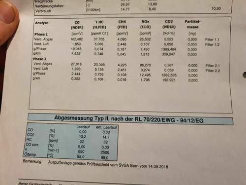

Heute mal wieder gesucht, auslesen brachte nichts, keine Fehlercodes, Tester hab ich rausgefunden das er in 15 Minuten nach dem Kaltstart zu warm läuft, dadurch zuviel Benzin eingespritzt wird, also zu fett läuft, jedoch ohne Schwankungen der drehzahl ,er bleibt bei 570 u/min konstant. Jedoch co2 wert und nox wert steigen höher. Nun LLM ist neu, Auspuff +fächerkrummer neu, Batterie geladen, dosselklappenpodi neu, nockenwellensensor läuft normal, steuergerät neu. Laut diagramm wird Öl fast 99 Grad heiss Motortemp. 98grad.wassertemp zeigt 92 Grad.

@Rocklegende 40 schrieb am 4. Dezember 2020 um 22:37:14 Uhr:
Wer hat denn da was gemessen
Typ 1 Messung nach EWG? Das ist doch ne Messung für Typgenehmigungen!
Ging es nicht ursprünglich darum, dass das Fahrzeug die klassische HU (AU) nicht geschafft hat?
Die Vorliegende Messung hat jedenfalls nichts damit zu tun.
Die Abgasmessungen 70/220/EWG in der Fassung 94/12 EG sind Werte für die Zulassung des Fahrzeugs (Motor) für die Allgemeine Betriebserlaubnis. Das hat mit der AU/ASU nichts zutun. Für die AU wird das Abgas im Leerlauf und bei erhöhter Drehzahl, ich glaube n= 3200/min, gemessen.
Die Abgastypprüfung 70/220/EWG und die Motorleistungstypprüfung 70/1269/EWG habe ich Jahrelange mit dem Sachverständigen Ingenieur des TÜV durchgeführt.
Rocklegende ist Schweizer. Es geht um Messungen im Abgaslabor. Keine Ahnung wann die dort fällig werden.
@Rocklegende 40 schrieb am 21. November 2020 um 10:30:21 Uhr:
Hier in der Schweiz kannst nicht irgend etwas drehen wie du willst hier muss man in ein Abgaslabor was 1990 chf kostet, wer Prüfung schafft ist gut, wer nicht hat Pech gehabt. Abgaslabor hat ganz andere Messergebnisse wie ein AU Gerät.
