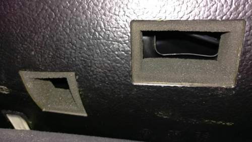

Hallo, ein neues Problem. Mir ist der Aufbau der Lüftung/Heizung noch nicht ganz klar. Ich dachte bisher, dass es eine Mischklappe gibt, die alle Düsen im Innenraum mit der gleich temperierten Luft versorgt.
Nun haben wir aber zwischen den Düsen für den Fußraum und den restlichen Düsen einen riesigen Unterschied. Im Fußraum kommt nur heiße Luft an. Wie kann das sein?
Hat jemand eine Idee?

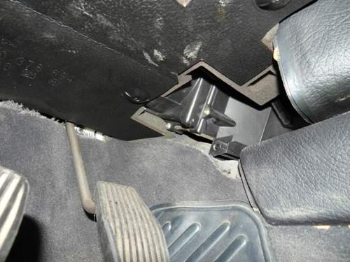

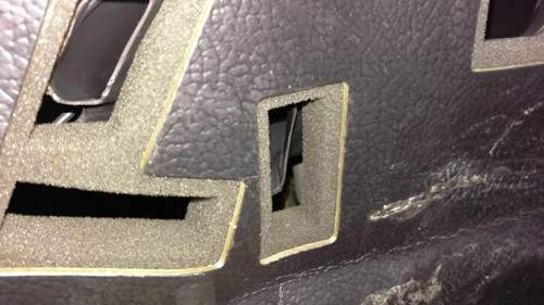

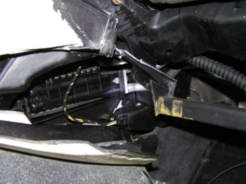

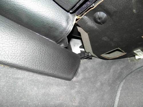

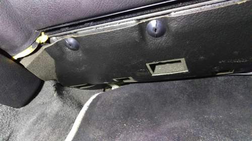

Auch wenn das Problem weiterhin besteht, weiß ich doch jetzt sicher was hier schiefgelaufen ist.
Es ist schlicht ein falsch eingebauter Wärmetauscher, der hier für unkontrolliert austretende Wärme und schlechte Lüftung sorgt.
Meist wird der zu ersetzende Wärmetauscher auf der Anschlussseite (Beifahrerseite) aus dem Lüftungsgehäuse herausgezogen. Eigentlich sollte man dabei auch die der Anschlussseite gegenüberliegende Seite (Fahrerseite) im Auge behalten. Denn mit dem Herausziehen wird das Lüftungsgehäuse auch auf der gegenüberliegenden Seite geöffnet. Dort befindet sich die gleiche Öffnung wie auf der Anschlussseite.
Man muss wissen, dass der Wärmetauscher im eingebauten Zustand, die der Anschlussseite gegenüberliegende Öffnung, mit einer dicken Gummiabdeckung schließt, abdichtet und isoliert. Das kann man aber auf der Anschlussseite nicht sehen. Beim Herausziehen des Wärmetauschers kann diese Gummiabdichtung in das Lüftungsgehäuse fallen und man merkt nicht, dass da nun etwas fehlt.
Auch hier im Forum habe ich ein Foto mit einem eingebauten Ersatzwärmetauscher gesehen, auf dem man erkennen kann, dass dieser auch auf der Anschlussseite das Lüftungsgehäuse nicht abdichtet und es sicher noch weniger auf der gegenüber liegenden Seite tut.
Da Fotos alles besser erklären können, habe ich noch ein paar angehängt.
Auf dem ersten Foto (Fahrerseite) sieht man eine Öffnung im Lüftungsgehäuse und darin den Wärmetauscher. Der sitzt so schräg darin, dass man in das Lüftungsgehäuse hineinsehen kann. Es fehlt die Gummiabdeckung.
Auf dem zweiten Foto (hier aus dem Forum) sieht man einen Ersatzwärmetauscher wie er auch auf der Anschlussseite (Beifahrerseite) nicht richtig sitzt und das Lüftungsgehäuse nicht richtig abdichtet.
Das dritte Foto zeigt ein ausgebautes Lüftungsgehäuse mit einem eingebauten originalen Wärmetauscher der perfekt sitzt und abdichtet.
Das vierte Foto zeigt die gegenüberliegende Seite mit der Abdeckung und -dichtung des Wärmetauschers (rot markiert).
Das fünfte Foto zeigt den leeren Schacht für den Wärmetauscher.
Das letzte Foto zeigt einen originalen Wärmetauscher mit der Gummiabdeckung für die Öffnung auf der Fahrerseite, die der Anschlussseite gegenüber liegt.
Wärmetauscher Fahrerseite falsch

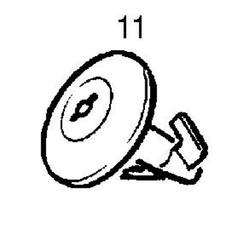

Kennt jemand von Euch vielleicht eine Quelle für diese Befestigungsclips mit der Bezeichnung "BEFESTIGUNGSKNOPF, ARMATURENTAFEL UNTEN,SCHWARZ" und der GM-Teilenummer 90218614 (siehe Anhang). Ich habe mal sehr teure auf Ebay gesehen. aber ich weiß nicht mehr mit welchem Begriff ich die gesucht und gefunden habe. Jedenfalls finde ich sie jetzt nicht mehr.
90218614
Ups, jetzt habe ich sie doch gefunden und sind doch gar nicht so teuer.

Ich hab mir von meiner Fachwerkstatt letztes Jahr einen alten originalen Wärmetauscher einbauen lassen. Ich habe sie auch beauftragt mal zu schauen ob sich im Lüftungsgehäuse die verlorene Gummiabdeckung/dichtung findet.
Und ja, sie war da beim Ausbau des ersten Wärmetauschers in der Hinterhofwerkstatt in das Lüftungsgehäuse gefallen. Hatte wohl nur niemand mitbekommen. Wie vermutet.
