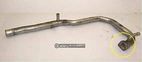

Die Metall-Rücklaufleitung, vom Kühler kommend, ist hinten am Motorblock mit zwei Schrauben fixiert und am Block mit einem O-Ring abgedichtet. Auch geht dort nach oben nochmal ein Schlauchanschluß ab, ist der Schlauch/dessen Verbindung dicht?
Kühlmittel-Rücklaufrohr Flansch-Dichtung

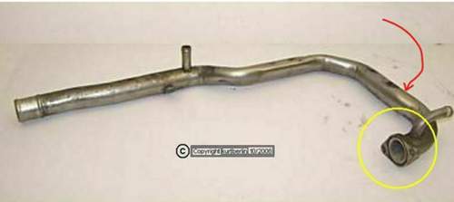

Thobbe> Ich glaube so aber ich will es inspektieren. Sehe hinzufugte bild wohin Tropfen (die ich sofort gefunden habe) nach fahren sitzt und trockenes rote "Glykolfarbe" nach einige Stundens trocknen bleibt.
Platz für die Tropfen

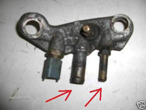

Auch mal die Schläuche an der Kühlmittelbrücke kontrollieren (sitzt zwischen den Zylinderköpfen).
Bei mir z.B. war ein ganz kleiner Riss im mittleren Schlauch (führt zum Heizkreisventil) im Bereich der Schelle. Dort hat es getröpfelt.
Der dünnere Schlauch führt zur Drosselklappe

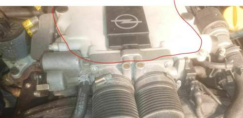

Die ganze große graue Abdeckung am Motor dann? Sehe Anhang. Ich muss zugeben, dass ich das niemahls demontiert habe. Ich habe ein bisschen Respekt für es zu öffnen. :-)
Ich muss auch der Termostat tauschen so dass passt gut. Es haltet jetzt am 73 Graden max. Ich glaube es muss defekt sein, darum im Sommer ein bisschen hocher Temperatur als immer früher und jetz mit neue Kühler nur 73 Graden max.
Muss ich vor dem Zusammenbau einige Dichtungen kaufen?
Vielleich auch Scheibenwisher Abdeckung entfernen um Leckage einfacher zu suchen und und auch
Zundstifte wechseln links hintere besser zu erreichen, es ist bald in 5500 km.
