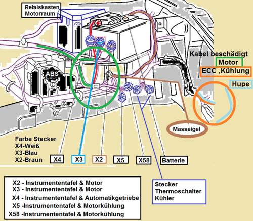

Das die Kontrollleuchte blinkt hatte ich so auch noch nicht, hast mal die Batterie geprüft wieviel Strom dort ankommt und was die Batterie bei nicht laufenden Motor für eine Spannung hat ???

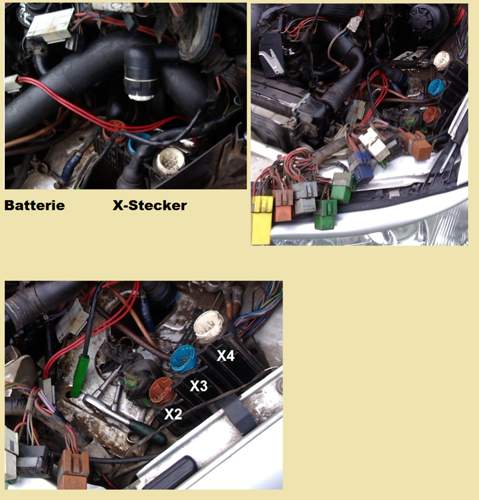

Da wird einer der Kabelsatzstecker hinter dem Akku nicht richtig verriegelt sein oder Kontaktprobleme haben. Das die Akkukontrolle blinkt muss damit nicht direkt zu tun haben. Vielleicht steht was in der BA.

12,3V im Ruhezustand gemessen am Akku mit einem Multi wären schlecht. Im Video springt er aber an ohne sich zu quälen. Dann könnten die 12,3V über OBD ausgelesen sein und das wäre o.k.. Evtl. blinkt es als Meldung dass keine Werte im Kombiinstrument ankommen. Spräche dann auch dafür, dass die großen runden Stecker hinterm Akku nicht sauber gesteckt und verriegelt sind.

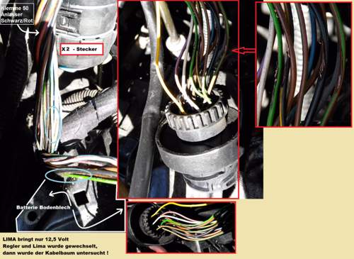

Ich hatte mal einen Kurzschluss nach Masse im Kabelbaum irgendwo hinter dem Radio. Da hat sich ein Kabel an einer Verstrebung aufgescheuert. Daraufhin hat das Instrument auch komplett gesponnen.
Achim
Achim
Das werde ich mal prüfen.

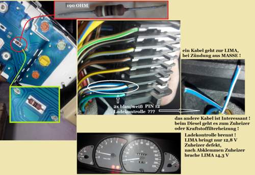

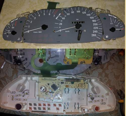

Vielleicht ist einfach auch der Spannungregler auf der Tachoplatine durchgebrannt.
Es sieht ja so aus, als ob die Batterieleuchte getaktet blinkt. Spricht auch für den ausgefallenen DZM.
Außerdem dürfte beim Starten die Beleuchtung nicht so schwanken.

Spricht ebenfalls für ein Kontaktproblem bei den runden Kabelsatzsteckern hinterm Akku. Ich reite da nicht ohne Grund so drauf rum. Ich hatte das bei meinen auch schon, bloß nicht mit der blinkenden Zündkontrolle. Manchmal waren nur Tacho und Drehzahl tot, manchmal alles im KI. Da hatte sich nur einer der genannten Stecker gelöst. Die Verriegelung am Bajonettverschluß an den Steckern ist manchmal eine Diva. Akku rausnehmen und nach dem Laden/Austausch einbauen kann schon reichen, dass der Spaß im KI dann nicht mehr lange auf sich warten lässt.
Widerstand von der Batterieanzeige im KI durchgebrannt würde ich sagen, wie auch schon hlmd sagt.
Stecker kontrollieren und mal ein anderes KI besorgen, die kosten ja nicht die Welt gebraucht.

Anhand der Fehlerbeschreibung würde ich von einem Platinenschaden
am Kombiinstrument ausgehen,
ergo ausbauen uns mit der Lupe nachschauen.
evtl sind auch nur die Kontaktflächen im Stecker zu bearbeiten?
auch kann man mit einem Multimeter messen,
ob Masse und Strom da anliegt.
