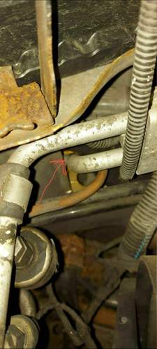

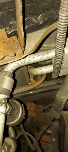

Ich kenne eine Stelle beim FL 2.2 Benzin. Unter der Batterie kommt die Klimaleitung im rechten Winkel von der Heizung her. Genau im Knick scheuert sie gerne durch und verliert da minimal Kältemittel. Prüf das bitte mal. Ich weiß aber nicht genau, ob der 6zylinder die gleiche Leitung hat.
15868575544872857318284883948278
Siehe Pfeil

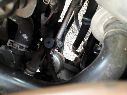

Moin, Bilder der beiden Ventile.........sieht nicht so aus das die so einfach rauszuschrauben wären..ODER
20200415-110446klimavent
20200415-110614-klimavent

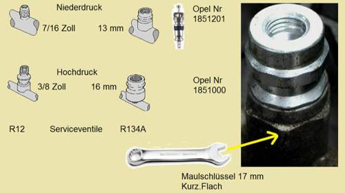

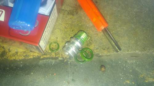

Doch, habe auch beide getauscht.
Das eine ist ja nen (fast) normales Ventil wie im Autoreifen (glaub Schraderventil heisst das), nur das die Dichtungen natürlich Kältemittelresistent sein müssen.
Das andere grosse Ventil hab ich mit Wapu problemlos abgeschraubt, aber mit gegenhalten, damit die Leitung nicht verbiegt.
Edit:
Wenn man dann eh die Ventile macht, auch sofort den Trockner neu machen und auch die Dichtringe von den Verbindungsleitung.
Das wäre schonmal das grosse Ventil.
Ist von ATU.

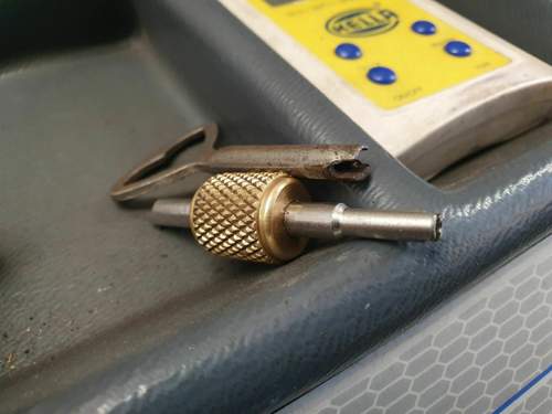

Villeda,für das Ventil im dicken Rohr nimmt Du,
Einen Kleiderschrankschlüssel,
Den "Bart"abschneiden und
In das Rohr einen Schlitz mit der Eisensäge,Grins
Das andere Ventil so wie es der "Hammer" beschrieben hat!
Damit würde ich auch zuerst anfangen,
Ehe Du was neues bestellst!
Wenn das Ventl locker ist,kannst Du beide Ventile bestellen,
bricht das Ventil ab,wird es ne Leitung,evtl!
So etwas muss man auch in der Taiga reparieren können Grins
Mfg
