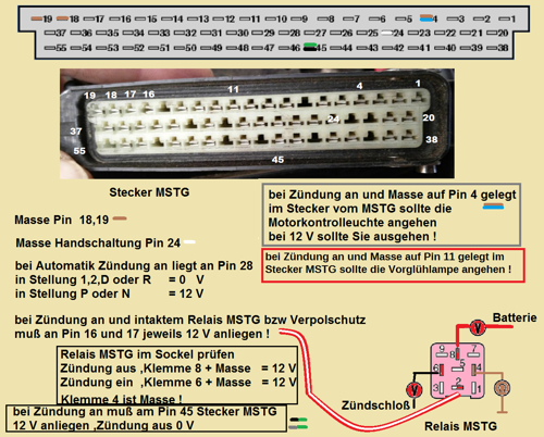

Wenn an PIN 4 im Relaisstecker die Masse fehlt,
dann fehlt sie auch am Relais für die KS-Pumpe und
am Verglührelais.
alle diese Relais müssen im Relaissockel die selbe Masse anliegen haben!
der gemeinsame Massepunkt für die oben aufgeführten Relais ist,
am Motorblock vorne links ,nähe Einspritzpumpe -alles Fahrerseite !
hast DU nicht die E-Pumpe gewechselt ?
evtl ein Kabel vergessen dabei, anzuklemmen an einer Mutter/Stehbolzen !
Nein Pumpe hab ich nicht raus gehabt, die meisten Massekabe gehen an den Rahmen unterhalb der Batterie. Der Wagen lief ja bereits und alles funzte, ich war mir nur nicht sicher ob die zusatzwasserpumpe arbeitet. Mir wurde gesagt wenn ich den Thermoschalter am Kühler Brücke laufen alle pumpen und Lüfter bei Zündung an, bei mir lief alles bei Zündung aus, dann flog Sicherung llk raus, den hab ich angeschubst Sicherung gewechselt. Am nächsten Tag wollt ich starten und sah keine mkl und Vorglühanzeige und auch die tank Pumpe machte nur sst. Georgelt oder Startversuche habe ich nicht unternommen, denke irgendwo ist noch was geschmolzen. Der motorkabelbaum ist schwer zu bekommen, ich Idiot hab 2 entsorgt grr.
Jonny,lege doch einfach einmal ne Zusatzmasse von der Batterie zu den Relais.

Ich habe Rosis Rat befolgt und Masse auf die Relais gegeben, bei Zündung an ist nirgends was passiert allerdings beim glühzeitsteuerrelais. Hab mit der prüflampe Masse auf 31 gelegt, da leuchtet die prüflampe und der Lüfter fängt an zu laufen, MKL aus und Vorglühlampe auch, wollte dann fix Ausblicken aber das geht nicht auch läuft die Pumpe hinten nicht.
Ich würde erstmal nach FC sehen und abarbeiten. Das sollte erstmal laufen um die Probleme zu finden.
