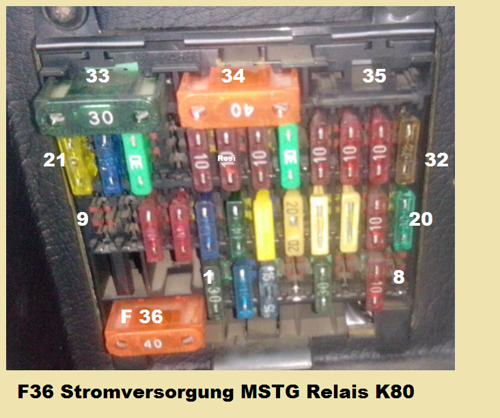

nehme mal eine Prüflampe und stecke diese in die Sicherung F36 !
wenn ich es recht in Erinnerung habe,
haben die alten R6 Diesel eine 40 A Maxisicherung innen !
brennt die Prüflampe im Sicherungshalter ohne gesteckte Sicherung ist irgendwo ein Kurzer drauf ,
weil von einer Seite Plus und von der anderen Seite Minus läßt die Prüflampe leuchten !
dann muß man nach dem Ausschlußprinzip suchen ,
wann die Prüflampe nicht mehr brennt ,
ergo Stecker trennen an Bauteilen ,Sensoren usw!
auf einer Seite dieser Sicherung MUSS Plus anliegen .

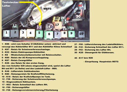

evtl auch das Relais für das MSTG defekt,im Relaiskasten !
ohne Strom kein Ausblinken und keine MKL !

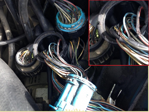

am Anlasser ist aber kein dickes Kabel gegokelt ?
der Fehler kann auch hinter der Batterie sein,
bei den X Steckern ,ein Kurzer
mfg
Sicherungskasten-x25dt-mj-1994
X-stecker-at-anlasser
Relaiskasten-klima-x25dt-bj-1996

Hab alle Relais getauscht bis auf verpolungsdings.
