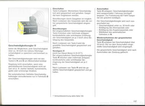

Hab meine Bedienungsanleitung tatsächlich noch gefunden. Hatte nämlich einen Erhöhungschritt vom 3km/h im Hinterkopf. Und zu lesen gab es wieder etwas ganz anderes.
Besonderes Augenmerk sei bei Heizölferraripiloten auf den Punkt Verzögern gerichtet.
Ich hoffe das Bild verstößt nicht gegen das urheberrecht, falls doch, Post bitte entfernen.
Tempomat
Was vielleicht noch von Belang ist: der "Zwischenspeicher wird erst mit abstellen des Motors gelöscht (Zündung aus).
Bei meinem sind die Erhöhungsschritte 2km/h
...... auf den Punkt Verzögern gerichtet.
Wie ist das zu verstehen? die Funktionen sind doch mit den "Seilzugvarianten" (z.b. von X25XE) komplett gleich.
Lg robert
Original geschrieben von Timmee
... Heizölferraripiloten auf den Punkt Verzögern gerichtet.
Heizölferraripilot = Dieselfahrer ( in diesem Fall nur X25DT )
Hallo Timmee,
Das ist schon klar - auch ich zähle mich zu den Heizölferraripiloten 😁, was ich meinte:
(oder stehe ich auf jetzt auf der Leitung 😕 😁)
Das ist bei den Heizölferraris gleich wie bei den Benzinbrüdern. Ich hatte vor meinem Heizölbrenner einen X25XE und da war die Bedienung des Tempomaten völlig gleich obwohl "Seilzugtempomat"
LG robert
Guten Morgen, hatte das bei meinem x25 dt auch bei einem Unterschied von mehr als 30 km/h konnte der Tempomat nicht aktieviert werden also 170 gespeichert und 120 gefahren ging nicht.
Vielleicht stehst du auf der Leitung 😉
Also ich meinte: Dieselfahrer sollen sich den Punkt "Verzögern" in der BDA ansehen, dort steht geschrieben, dass es die Funktion "Verzögern" beim X25TD nicht gibt.
... was ich auch bestätigen kann, denn wenn ich "Verzögern" drücke, während der Tempomat gesetzt ist, passiert nichts.
Alles andere ist ja auch gleich, bis auf dieser eine explizite Fall.
Alles klar, da ich einen Y habe und der Benziner das Verzögern auch konnte , deshalb konnte ich keinen Zusammenhang erkennen. Man lernt nie aus.
THX LG robert
Zugegeben, ich habs etwas komisch geschrieben 😉
Lässt sich leider nicht mehr editieren 🙁
