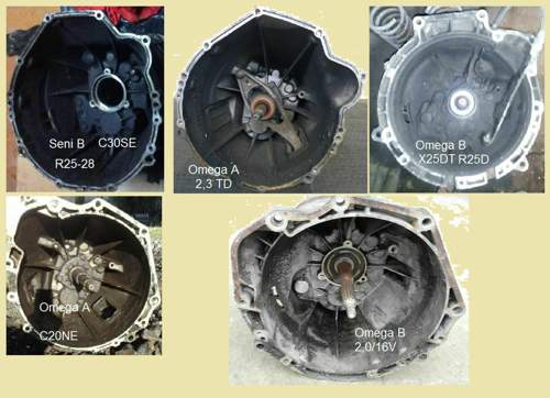

Getriebeglocken-omega
Passt, wie alle, nur die Kupplungsglocke muss getauscht werden um es an den Motor anzupassen. Das Getriebe muss ohne Öl sein und Hochkant sicher stehen. Mit Vorsicht die Kupplungsglocke abnehmen weil man das ganze Getriebe so zerlegen kann zum Teiletausch.
Den Simmerring, in dem der Wandler eingesetzt wird, bietet sich zum tausch an bevor man später wieder wegen dem ran darf.
Der Abtriebsflansch muss ggf. auch getauscht werden.
Motorenteile gibt es, sofern nicht Opelbedingte Einbau Änderungen, im BMW Classic Shop übers Internet. Die Teile sind da auch günstiger als in einer Vertretung. Da gibt es kaum "nicht mehr Lieferbar" und bei ausreichend bedarf geben die auch neue Teile wieder in die Produktion.
Soweit ich das sehe ist im Getriebe Werkstattbuch und Prüfanleitung kein Unterschied, aber auch ich kann mal was überlesen 😉
