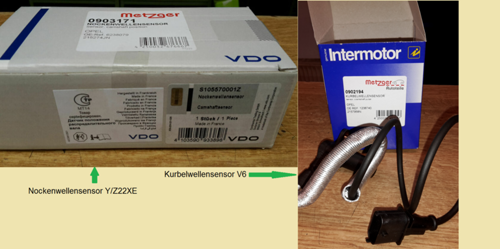

Omega B - X22XE - P0340 - Nockenwellensensor im Fehlerspeicher
Aloha!
P0340 - Camshaft Position Sensor Circuit No Signal
(04) - Not presentP1405 - Feedbacksensor Exhaust Gas Recirculation
(08) - Not present
...ergab heute das Auslesen des Fehlerspeichers Motorsteuerung. Das AGR habe ich zugemacht mit dem Blechdosentrick. Entspricht das noch dem Stand der Dinge? Läuft jedenfalls deutlich ruhiger und springt schneller an.. gefühlt. Hoffe der Fehler bleibt fern, sonst muss halt ein neues her.
Jedenfalls stehe ich bzgl. dem Nockenwellensensor etwas auf dem Schlauch. Verstehe ich richtig, dass der meist nicht die Ursache ist, sondern die Verkabelung/Stecker? Und dieser Stecker liegt ja scheinbar dem neuen NWS bei. Das heißt dann einfach doch einen neuen NWS (Bosch, o. vgl.) kaufen und den beiliegenden Stecker anlöten? Ist das der richtige weg bei dem Code? Ich habe etwas von einem "Minitest" (?) gelesen, was hat es damit auf sich?
Vielen Dank im Voraus!
LG
Mixed, bei dem NWS für die R4,4 Zylinder
ist nie ein Kabel drann!
der Stecker zum Anschluss wird sichtbar,
nach abnehmen der Zahnriemverkleidung ,
dort sitzt auch die Befestigingsschraube!
man sieht den Stecker auch schon,wenn man von oben auf den Ventildeckel schaut.
Mfg
39 Antworten
Also eher Siemens als VDO, hab ich das richtig gelesen? Ist das jetzt aktuell?
Hau, Siemens ist fein...
Bei dem von VDO war kein Stecker dabei... Brauch ich da jetzt noch einen Stecker? Möchte ungern vorne alles wegbauen, nur um zu sehen dass der Stecker fehlt.
Mfg
Das heißt also der Stecker hat sich nicht verändert? Dann hab ich mich wohl geirrt oder es wurde irgendwo mal wieder Quatsch behauptet.😁
Beim Y/Z22XE gibt es nur eine Steckerform!
Beim X20XEV sind 2 Steckerformen möglich,
(Eckig bzw OVAL wobei die eine SteckerformOVAL,
beim X20XEV und beim Y/Z22XE
zur Anwendung kommt.

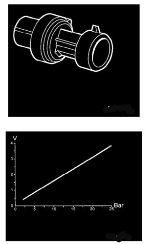

Ist vielleicht offtopic,aber riskiere es mal:
Kennst Du evtl. die Werte vom Klimadrucksensor im Astra G/ Zafira A ?
Ich meine die Voltwerte des Ausgangssignal vom Sensor zum MKM bzw.MSG ?
Die meinen alle ( oder besser gesagt : fast alle )
dass das ein Druckschalter wäre.Wie im Omega B o. Vectra A/B .
Dem ist aber nicht so.
Das ist zu 100 % ein Sensor.Allerdings nix dramatisches,sondern noch analog.
Bei nem VAG-drucksensor hab ich folgende Daten gefunden:
200 kPa = 0.4 bis 0.7 Volt
1000 kPa = 1.4 bis 1.8 Volt
über 1800 kPa = 2.4 bis 3.2 Volt
....müsste ein 30 bar-Sensor sein im Beispiel oben.
Ich find im Netz keine Daten über den ASTRA-Sensor.
Per OBD kriegt man ja die Prozente des Dutycycle
angezeigt.
Die vom MKM bzw. MSG in PWM-Signal umgewandelten Sensordaten.
Ich brauch aber für die Umrechnung von Volt in Tastverhältnis die Voltwerte.
Den Hersteller vom Original-Drucksensor müsste man ausfindig machen.
Könnte von HELLA sein oder besser wäre BOSCH Vergleichsnummer.Von BOSCH kriegt man Werte....Wenn man Glück hat.

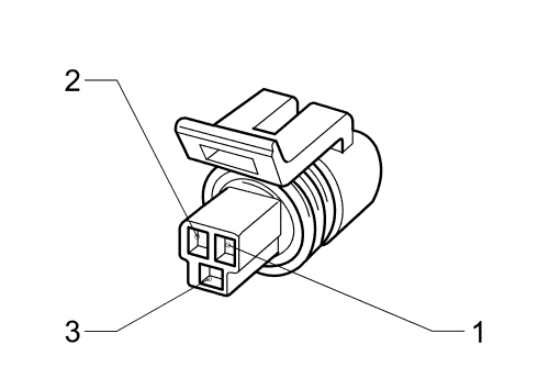

ASTRA G -B 29 KLIMA-Drucksensor
Gewinde : M 10 x 1.25 female
Anschluss 3-polig
Opel 6850512 GM 9131721 HELLA 6ZL 351-028-231
Willst Du so ne Box bauen,
mit Klima,Öldruck und Kühlmitteltemperarur?
den Sensor bekommt man ja nicht nur bei FOH!
Leider eine Sprache,wo ich Defizite habe,
aber ich weiß die Schrift/Zahlen zu händeln.
Mfg
