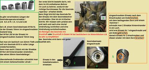

Ne kurze Info zu deiner Gewindereperatur, nur falls du sie brauchst.
Zum Bohren und schneiden nimm bitte kein Ethanol für Den Alublock. Ich hab heute diesbezüglich bei uns im Industriepark mit den Kollegen von der Datron gesprochen, die ja Spezialisten im fräsen und zerspanen von Alubauteilen sind und auch die CNC Maschienen dafür bauen.
Ethanol hat nur eine kühlende Eigenschaft, keine Schmiereigenschaften. Petroleum is ok, stinkt aber wie sau und hat man früher auch benutzt, normales bohröl is auch unbedenklich. Beim bohren auch bitte schon irgendein schmieröl benutzen.
Beim schneiden sowieso.
Mit mittlerer Drehzahl bohren, z.b.akkumaschiene, nach gefühl, und lass den Bohrer "arbeiten", also nicht mit voller Kraft drücken, sonst "reißt" man ein Loch hinein, und das gewinde wird beim schneiden besch.... , weil die Wandung dann aussieht wie ausgefressen.
Beim schneiden, (bitte mit der Hand, nicht mit der Maschine) alle 2 Umdrehungen mal den Schneider kurz nach links drehen damit der span bricht. Dann verhindert man das durch die langen Späne der Schneider klemmt oder gar frisst.
Nach dem bohren und schneiden mit bremsenreiniger fluten und am besten mit Druckluft die Bohrung auspusten.
Den Helicoil dann so einsetzen, das er ne halbe gewindeumdrehung mit dem Anfang unter dem neuen Gewindeanfang sitzt.
Der Helicoil muss nicht eingeklebt werden mit Loctide o.ä., braucht man nicht.

Sehr zu Empfehlen bei Sacklöchern ist Druckluft oder
auch Druckluft in Dosen-
https://www.amazon.de/.../ref=sr_1_4?...
damit kann man Wunderschön die Gewinde reinigen und
zwischendurch die Späne beim Gewindeschneiden problemlos entfernen !
der Rest mal zusammengefaßt für`s Album !
mfg
Helicoil-2-gewinde-anwendung
Helicoil
Helicoil-3-anwendung-d
