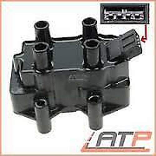

Rosi03677, ist hier das DIS Modul gemeint mit Zündmodul und kann es die Dichtung sein bei dem Wasserverbrauch?
Wie immer besten Dank.
DIS-Modul = Zündmodul
Es kommt für den Wasserverlust zusätzlich noch eine weitere Stelle in Betracht. Und zwar der obere Schlauchstutzen am Wasserkühler (in Fahrtrichtung links oben am Kühler). Dort gibt es irgendwann immer feine Risse, die man erstmal nicht sieht. Das allein könnte aber nicht für das CO im Kühlwasser ursächlich sein. Ein Kühlwasserverlust an dieser Stelle wäre aber ziemlich typisch.
Hallo nochmal,
am Schlauchstutzen kommt nichts raus. Aber noch zum DIS Modul, es ist doch ein geschlossenes Teil. Bild habe ich vom DIS Modul angehängt.
Wo ist hier die Dichtung die ich erst einmal tauschen soll und wie sieht die aus, ich glaube ich stehe gerade auf dem Schlauch ?
Dis-modul

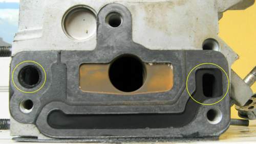

Ich denke mal, daß es fast unmöglich ist, daß an der Kühlmittelbrücke Abgas in den Kühlmittelkreislauf gerät.
Da zwischen beiden Bereichen ein Entlastungskanal liegt, der einen Kontakt beider Bereiche mechanisch unmöglich macht.
Die Zylinderkopfdichtung ist und bleibt hier eigentlich fast immer die Ursache Nr.1.
Alternativ wären hier noch ein durchgehender Riss im Brennraum zum Kühlmittelbereich, der aber seltenst vorkommt.

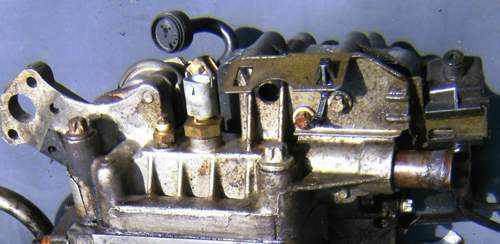

Kuehlmittelbruecke
Dichtung-agr-kuehlmittelbruecke-mt
Img-3337
+2
Hallo Kurtberlin,
dann meint wohl rosi03677 diese Dichtung von der Kühlmittelbrücke.
Was ist das für ein Aufwand erst mal Diese zu tauschen, sitzt wohl ziemlich verbaut ?
Was macht das für einen Sinn diese zu tauschen?
Könntest ja auch hinten die Räder tauschen, mach ja genau so viel Sinn.
Da kann zwar Abgas oder auch Kühlwasser austreten, aber keines von beiden in den anderen Bereich sondern nur nach außen.
ich setzte mal dieses dagegen ,als Zitat -
am 20. September 2012 um 22:10:41 Uhr
Wenn CO im Behälter nachgewiesen wurde ist auch Abgas drin.
D.h. die ZKD ist wieder platt,... o d e r .... die Dichtung der AGR-/Kühlmittelbrücke ist vom Abgasbereich in den Kühlmittelbereich durchgebrochen, das kann vorkommen, wenn -wie oft schon gesehen- die Dichtung mit Dichtmasse angesetzt wird und die Überströmkanäle zugekleistert sind. Hatte dein Mechaniker die Brücke ab?
alles nachzulesen in diesem Thema ,Beitrag 2 -
http://www.motor-talk.de/.../omega-b-x20xev-nur-probleme-t4179223.html
Kein Oberlehrer, sondern eher ein Spaßvogel mit Schalk im Nacken.
Das Beispiel macht passt m.E.
Ja und?
Es kommt ja auch immer darauf an mit wem man, über was, wie schreibt und wie man ihn Kompetenzmäßig einschätzt. Wir sind hier aber auch eher nicht in einem Psychologie Forum und dementsprechend gebildet, alle auf gleicher Höhe. Hier geht es um Handwerk und Technik.
Das mit dieser Möglichkeit ist aber auch wie zwei mal hintereinander ein Sechser im Lotto und nicht Standard oder gar normal.
Quasi an den Haaren herbeigezogene Möglichkeiten sind die letzten Denkmodelle und doch nicht die erst möglichen Ermittlungsrichtungen, um die Ursache.
Unter normalen Umständen, wenn da noch niemand dran war, ist es nun mal absolut unmöglich.
Im Omi&Senni-Forum haben wir uns alle lieb ... wollt ich nur mal so sagen 🙂
@kurtberlin schrieb am 12. Juni 2016 um 01:12:00 Uhr:
Da ist ein Widerspruch in sich selbst. Wenn da Kühlwasser alsauch Abgas austreten kann, dann kann da auch Abgas ins Kühlwasser und umgekehrt. Mal ohne überhaupt zu wissen wie es da aussieht...
Eben durch die Rille zwischen beiden Dichtungsbereichen ist genau das eben normalerweise nicht möglich.
Schau dir das bitte zuvor doch mal im Bild an.
http://www.motor-talk.de/.../img-3338-i208484627.html
Halt ich bei den alten Kisten und Ölkohle bzw.Kalk für nicht sooo unmöglich. Auf der einen Seite ist der Kanal ja scheinbar sehr flach. Versuch macht da kluch, sieht ja deutlich einfacher aus die Dichtung mal zu tauschen als eben die ZKD...
