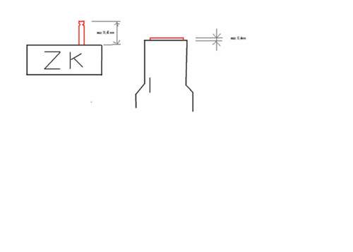

diese Methode gibt es zwar ,aber ich hatte früher immer Totalschläge gemacht .
Kolben raus und das Spaltmaß der Kolbenringe in der Zylinderbohrung gemessen.
da hatte man auch den Verschleiß der Ringe gesehen .
Zylinderkopfhöhe sollte 95,75 - 96,25 mm sein oder 102,35 - 102,95 mm .
die Kolben sollten über die oberkante Motorblock maximal 0,4 mm überstehen .
ehe man die Ventile rausmacht sollte man den Überstand des Ventilschaftes (da wo der Schwinghebel draufklopf beim Ventil ) über die obere Kopfoberfläche messen,wegen Schleifen ,denke waren max 18,45 mm
kommt man höher raus mit dem Ventil beim Schleifen kann der Motor klopfen ,da die
Hydros dann keinen Ausgleich mehr machen können ,Verdichtung fehlt dann auch oder
im schlimmsten Fall hat der Zylinder dann keine Kompression .

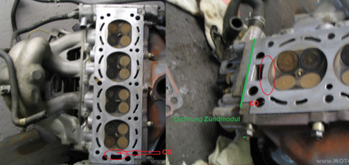

Hallo Zusammen,
ich habe vor ca. einem Jahr einen gebrauchten Motor bekommen mit angeblich 100.000km. Jetzt ist die ZKD defekt.
Ich habe eine Messung auf Co im Kühlwasser machen lassen. Das Messgerät hat eine blaue Flüssigkeit und bei mir hat die Farbe auf gelb umgeschlagen.
Bei Etzold im Buch steht, bei Benzinmotoren darf der ZK nicht geplant werden.
Brauche ich hier einen neuen ZK oder kann der Alte genommen werden ohne zu planen?

Hallo jocothal
ehe DU den ZK runterreißt würde ich mir die Mühe/Qual machen und die Dichtung vom
sogenannten Zündmodul hinten am ZK wechseln .
da kommt Wasser und Abgase zusammen und damit wird die Flüssigkeit auch Gelb .
Dichtung denke so ca 10 euro !
wenn der ZK sowieso runterkommen sollte,
unbedingt diese Dichtung mitmachen,im Bild der grüne Strich !
wenn es die ZK-Dichtung ist,
so ist sie fast immer am 4ten Zylinder durch ,roter Kreis im Bild !
mfg
