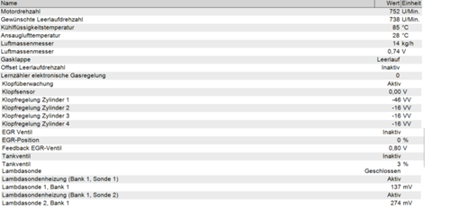

Links ist heute morgen, 5sek nach dem Start...
Rechts vor ein paar Tagen im warmen Zustand...
Bei beiden Steckern (je einen abgezogen) hat er beim auskuppeln Probleme, direkt in den erhöhten Leerlauf zu gehen... Er rutscht ziemlich tief und fängt sich dann... Verbrauch ist höher, aber sonst keinen Unterschied... Er "ruckelt" weiterhin beim Beschleunigen und hat wenig Leistung

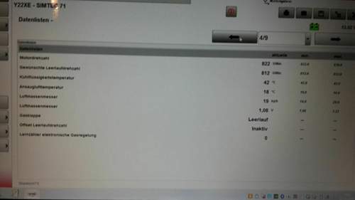

für meine Begriffe zeigt der LMM zu wenig Luftmasse an,
kalt und warm im Leerlauf .
9 kg/h für 2,2 Liter Hubraum ,ich weiß nicht !?
was ein 2,2er Motor am Luftmasse benötigt,Bild 2 .
hatte letzte Woche mit dem Delphi (Bild1)eine Aufzeichnung von meinem gemacht und
vor längerer Zeit mit WOW .

Rosi-3-delphi
Lmm-luftmasse
Log-motor-halb-warm-lmm
Oben links siehst du jeweils den Verlauf des Videos...
Links war ich im Leerlauf (war meist um die 10kg/h)
Die beiden rechten Bilder sind jeweils bei Volllast... Also voll geöffneter Drosselklappe...
Leerlauf hält er super...

Wie wahrscheinlich ist es, dass zwei lmm exakt den selben wert bringen?

das ist erstmal, denke ich nicht das Problem !
das Problem ist,das man mit diesen Standbildern/Momrnentaufnahmen der
Daten der Sensoren/Bauteile der Motorsteuerung nichts richtiges anfangen kann ,
diese ständig wechselnden Werte der Bauteile verwirren nur den Geist !
in dem Moment ,wo der Schnappschuß der Daten gemacht wird ,
ist der Wert ein anderer wie 0,2 Sekunden später .
da hilt nur eine normale Fahrt über einen längeren Zeitraum,ein LOG !
