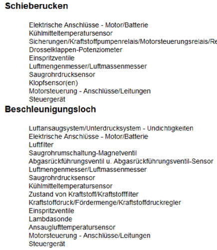

Massnahmeplan-rosi
Motor-beschleunigungsloch

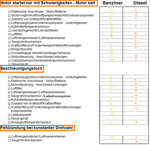

Wie meinst du das?
-Zitat-
was bei 2 Fahrzeugen evtl mitwandert an Teilen,die man benötigt !
-Zitatende-
Tatsächlich habe ich alles durch, bis auf das MSTG...
Agr Ventil ist blind, sämtliche Sensoren sind geprüft, getauscht und nochmals geprüft... Mehrmals nach undichtigkeiten gesucht...
Lediglich die Wasser temp Anzeige im tacho hat 5°C Abweichungen nach oben...
damit meine ich ,wenn Teile im anderen Fahrzeug defekt waren und
man diese Teile in das neuere Fahrzeug implantiert hat .
wenn man Sensoren von einem Fahrzeug zum anderen Fahrzeug umsteckt,
muß es nicht bedeuten das diese Teile im neuen Fahrzeug funktionieren.
in Ruhe nachdenken !
