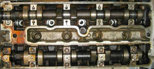

Ich will meine Ventildeckeldichtung erneuern. ( Omega B Caravan, Bj. 1995, 2.0l, 16V, 136 PS )
Ich habe hier schon viel gelesen und erfahren das es sehr einfach sein soll.
Ist es wirklich so ? Es sieht ja doch ein bischen komplizierter aus als es früher mal war z. B.
bei meinen Ascona B damals.
Und vor allem habe ich gelesen, daß man eine Dichtmasse verwenden soll ???
Wenn besser werde ich das auch tun.
Nur was für eine Dichtmasse und wie wende ich diese genau an ?
Für Antwort bin ich euch sehr dankbar
Gruß Peter ( papalaiya )
Es ist wirklich simpel.
Dichtungsmasse nur an den Ecken und Bögen der Stirnseiten.
VDD Wechsel 16V

Du siehst das erste richtig.
Das siehst du doch aber auch alles ganz genau an den Bildern vom original Deckel.
Wohin willst du die Kerze denn sonst schrauben?😕🙄😛😉

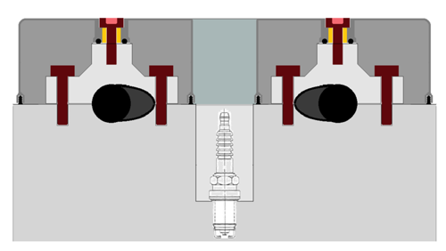

Schnitt-vd-verschraubung-und-abdichtung
Vtd-x20xev
Kopf-x20xev-z22xe

Hatte die Zeichnung nur zwischen Tür und Angel schnell mal zusammengebastelt.
Hab es heute Nacht noch mal ein wenig verfeinert, damit die Proportionen und Zusammenhänge schlüssiger werden.

Danke für die Zugabe des Bildes. Das hat mich aber jetzt eher noch verwirrt, aber bestimmt geht es nur mir so. 🙂 Allerdings, wenn die schwarzen Kreisgebilde Öl sind, dann bin ich doch im Bilde. 😁 Naja, ich werde es ja dann sehen, wenn ich am Sonntag hoffentlich dazu komme die VDD zu erneuern.

Das ist gemeint
Dichtmittelauftrag VDD X20XEV
