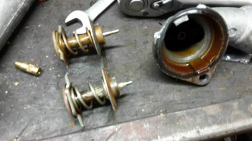

der Gedanke mit dem Einsatzthermostat ist mir nur gekommen,
weil beim alten Seat Ibiza war es ähnlich .
schwankende Anzeige und Ursache war da das Gehäuse,
wo das Thermostat mit seinem Stift sitzt ,
als Gegenlager zur Dichtfläche des Thermostat .
nach dem ich das Gehäuse auch noch getauscht hatte,
war die schwankende Anzeige beim Seat weg .
der Stift hatte das Gehäuse innen leicht ausgeschlagen !
im Bild der V6 von heute ,wegen dem Stift und den differenten Längen des Stiftes.
mfg
Thermostat-v6
Thermostat-v-6-2
