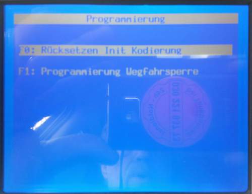

Wenn man so eine General Reinigungsaktion gemacht hat, sollte man am besten die INIT Daten des MSTG zurück setzen. (Geht auch mit dem Chinakracher) Dann bekommt er die Werksvorgabe der Grunddaten vorgesetzt und nicht die Lernwerte der Zeit vor der Reinigung.
Man sieht eher und besser wie erfolgreich die Aktion war und das MSTG lernt auf Grundlage der neuen Basis, die aktuellen Laufwerte.

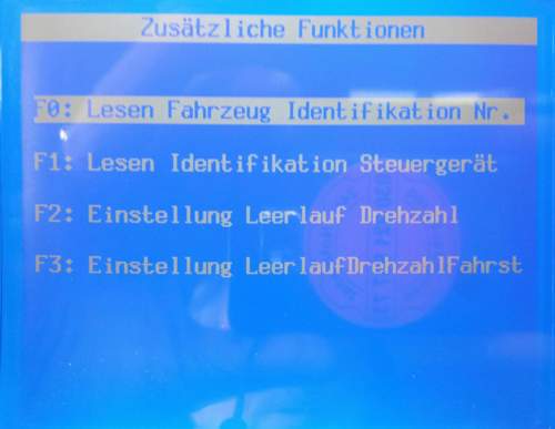

Die Drehzahlanhebung bei Geschwindigkeiten bis ca.10Kmh bekommt im MSTG einen eigenen Wert zugeteilt, der separat einstellbar ist.
Genau so wie die Kalt-Leerlauf Drehzahl und auch die Lastanhebung (Klima).

Hi, die bilder vom ch kracher kenne ich nicht.Was fuer eine Sw. Nr iss denn dass?
Hier mal ein Diagramm. Man sieht schön, wie die Drehzahl nach dem Auskuppeln deutlich absackt und sich dann wieder auf die 896 stabilisiert, die das MSG als LL-Wert hat (lila Linie). Passiert bei jeder Geschwindigkeit über 10 kmh, Klima ist AUS.
900 U/Min als LL-Sollwert sind m. A. viel zu hoch. Das würde ich vom FOH mit Tech2 auf ca. 600 runter drehen lassen. Damit muss er sauber laufen.
@holzma007 schrieb am 27. Februar 2015 um 21:39:04 Uhr:
Das sind Bilder vom TECH II, nur das letzte ist ein Zusammenschnitt mehrerer Bilder vom Chinakracher.

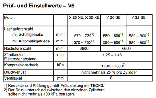

Wolfgang, du hast ja einen 6-Ender, die drehen ja grundsätzlich etwas langsamer im Stand. Vielleicht hat ja jemand eine Vergleichswert für den x20xev.

Den X20XEV bekommt man je nach Motor (B1/B2), rund laufend meist problemlos auch bis auf reale 500U/min oder sogar noch weiter runter.

Naja Kurt, so groß ist der Unterschied aber nicht.
X 20 XEV = 670 U/Min.
X 25/30 XE = 570 U/Min.
Auf jeden Fall beide klar unter 800. Was mich aber stutzig macht ist das Alphafleyer schreibt, der Motor ginge erst auf 600 runter und stabilisiert sich dann bei 800. Das ein Motor zunächst etwas niedriger in den LL geht und sich dann stabilisiert ist zwar normal, aber nicht mit so einem großen Unterschied.
