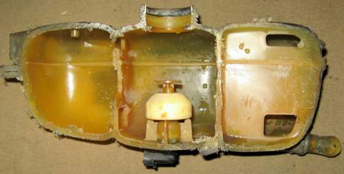

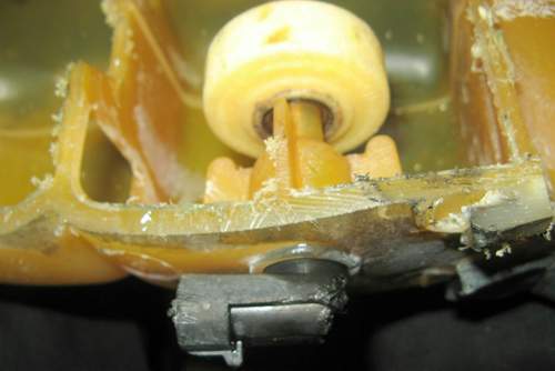

Der Sensor und dessen Schwimmerbetätigung können auch aus einem defekten Behälter (so da der Sensor-Kram da noch heile ist) in einen neuen ohne umgebaut werden, ist aber ne Fummelarbeit.
Der Sensor (ein Reedrelais)geht eigentlich nie kaputt.
Meist löst sich nur der Ringmagnet aus dem Schwimmer und bleibt unten liegen.
Kann man eben alles auch wieder instandsetzen.
(Wurde hier aber alles auch schon mehrfach beschrieben und bebildert)
Ausgleichsbehälter Schnitt
Ausgleichbehälter Kühlmittelstand Sensor
