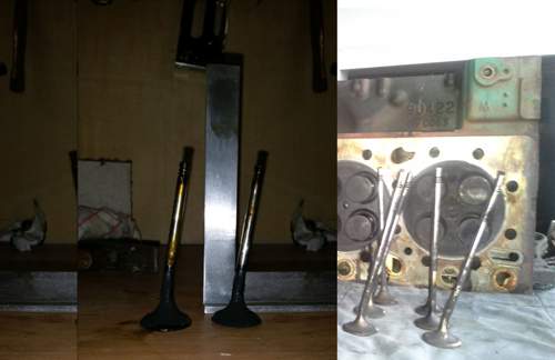

wenn die Ventie neu gemacht worden sind,
dann sind sie bestimmt eingeschliffen worden und die Ventilsitze auch.
Glaskugel-
klackert es nun ständig im Ventiltrieb,
können/werden die Ventile zu hoch stehen,
so das der Hydro nichts mehr groß ausgleichen kann!

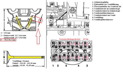

da ist der Ansatz von Spiegelchris durchaus berechtigt das Ventilspiel zu kontrollieren,
ob die Hydors über haupt etwas Spiel haben,
beim Durchdrehen mit der Hand und Kontrolle mir einer Ventilleere.
so ca 0,2 -0,3 mm sollte dann der Hydro als Spiel zur NW haben.
damit kann man zumindest ausschließen das die Hydr,s noch etwas
Spiel haben!
wenn das Ventilüberstandsmaß (39,6-40,2mm) der Ventile da zu groß ist und
die Ventile so 41-43 mm haben,
kann man nur die Ventile wieder rausmachen und
am Ventilschaft oben abschleifen.

Ventile-krumm
@rosi03677 schrieb am 28. Dezember 2022 um 07:55:18 Uhr:
Moin
Glaskugel-
So hoch können die Ventile nicht stehen dass die Hydros keinen Ausgleich machen können
Spiel haben!
NOCHMAL: Zwischen Hydro-Tasse und Nockenwelle befindet sich kein Spiel. Die Hydro-Tassen laufen immer an der Nockenwelle.

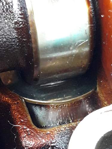

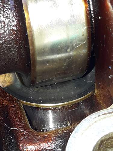

@ Jango...Ein Bild zu den Nocken-"Rücken" zu den Tassenstößeln...nur mal so, weil ichs heute Fotografieren konnte.
Meine Tässjen konnte ich alle mim Finger im Sitz drehen...also alle, die gerade nicht unter dem Federldruck standen, weil die Ventile vom Nocken geöffnet oder geschlossen wurden.
Die Rückseite der Nocken drückte dabei aber leicht auf die Tassenstößel. bei mir gabs da kein Spiel.
20221231
