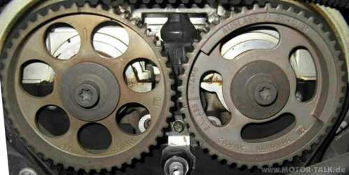

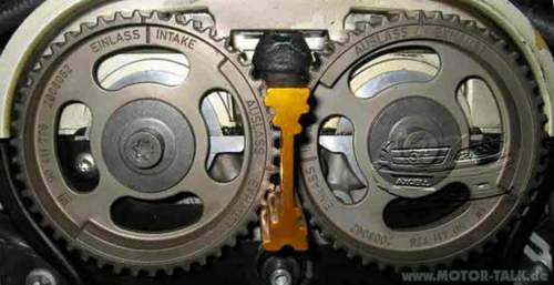

beim zahnriemenwechsel, auch einfach mal zwischen die NW-räder schauen..... dort wird der NWS angeschraubt.
wenn man in der höhe gleich ein loch in die zahnriemenabdeckung macht..... kommt man für alle zeiten an diese schraube ran, ohne jedes mal die abdeckung ab machen zu müssen.😉😛
das loch kann man dann zb., einfach mit panzertape, dicht machen, so das kein dreck rein kommt.
