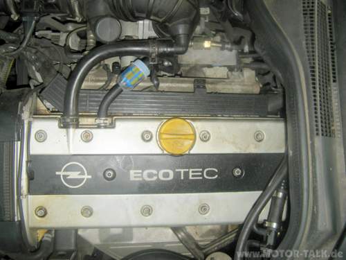

Das Fahrzeug: Opel Vectra B20 CVAN - 2.0 16V - X20XEV - Mod. 1997 -130'000km.
Kleines Problem: 0.5 Lt. Öl pro 1'000 km.
Grosses Problem: Motor stirbt beim Auskuppeln oder an Ampel ab.
Was ist von der folgenden "Lösung" zu halten:
www.opel-problemforum.de/.../...leerlaufregler-bleibt-ewig-sauber.html ?
Freundliche Grüsse
Dadurch bleibt der LLR nicht ewig sauber.
Verschmutzungen rühren vom Großen Schlauch her !
Wie hier schon vielfach erklärt, ist das zuwachsen des Stahlrohres die zentrale Ursache, daß Ölnebel bis in den Drosselklappen-/LLR Bereich mitgerissen wird. Dieser Ölnebel fundamentiert dort überall nach und nach zu Ölkohle und sorgt so für die bekannten Probleme.
Auf einem ganz anderen Blatt steht der Druckausgleich des Blow-By Systems zum Leerlaufsystem.
Das ist nämlich der Bypass, der unter der Drosselklappe mündet und das Leerlaufsystem von Druckschwankungen befreien soll. Die Blow-By Düse unter der Drosselklappe wird mit Kühlmittel extra erhitzt, so daß sich dort kein Ölnebel absetzen kann.
Wenn aber zuviel des guten da vorbei strömt, oder sich Krümel im Ventildeckel lösen und dort eindringen, kommt es zu den bekannten Regelschwankungen.
Hier ist ein in die Leitung eingefügter Benzinfilter ein guter Schutz vor der Verschmutzung der Blow-By Düse und gleichzeitig ein guter optischer Indikator, der zur Reinigung des Systems mahnt.
Img-0919
Img-0920
Img-0921
Vielen Dank für die Antwort. Zur Sicherzustellung was als grosser Schlauch gilt, lege ich ein Bild bei:
Schlauch A ist der sog. grosse Schlauch mit Neigung zum Verschmutzen: würde erklären warum vor dem Abdichten mit Klebeband (siehe Bild beim Einmünden in den gekrümmten Schlauch) ein Ölgeruch im Fahrraum zu vernehmen war!
Also Bride und Schlauch A abnehmen, Schlauch A prüfen, reinigen und/oder ersetzen ?
Zum Benzinfilter (blau auf Img. 0919 und 0920): ist das ein OPEL-Artikel und baut das der FOH ein ? Ginge auf Schlauch B.
Besten Dank für Klarstellung / Korrektur
Hallo! Genau - es ist der dickere der beiden Schläuche mit der "Rechtskurve". Benzinfilter nach Belieben (siehe Bild), wobei nur der Innendurchmesser des kleinen Schlauchs beachtet werden muss. Weitere Infos und Bilder in der "Reinigungsanleitung Ansaugsystem" (Link im Footer).
-bD-
Benzinfilter
