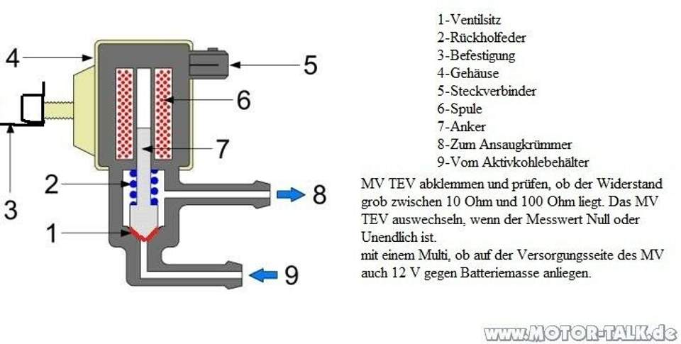

Ich habe bereits die ganze Anleitung abgearbeitet. Letztendlich hatte ich das beste Resultat als ich den Schlauch vom TEV von der Drosselklappe abgezogen habe und den Finger drauf gehalten habe (Drosselklappe seitig). Dann ging direkt die Drehzahl runter von 1500 U/min auf 600 U/min. Was meinst du @rosi03677
Da wird das TEV innen klemmen bzw der Schlauch defekt sein und
Er zieht Falschluft/Nebenluft.
Hatte ich das nicht schon geschrieben Falschluft!?

Wenn man den Gummischlauch am TEV im eingebauten Zustand an der einer Seite zum Ansaugkrümmer mit einer Abklemmzange verschließt und Er läuft besser,
setzt man die Zange auf die andere Seite vom TEV und
Probiert es nochmal aus.
Läuft Er dann auch gut,
klemmt für mich das TEV in offener Stellung und
der Motor zieht dann Falschluft über das "offene" TEV
aus einem defekten Schlauch bzw aus dem defekten Aktivkohlebehälter!
Das TEV wird nur elektrisch überprüft ,
Da kann der Magnet mit Kabel daneben hängen
(Abgebrochen sein) und es kommt kein DTC/FC!
P0443 Tankentlüftungsventil Elektr. Leitung(en) defekt.
Magnetventil Tankentlüftung defekt. Steuergerät - Motormanagement defekt.
https://img.motor-talk.de/Jxc9YMsy7GxpGVkl.59.jpg

Vielen Dank für deine ausführliche Antwort!
Ich habe jetzt beide Seiten überprüft und das TEV steht tatsächlich offen. Demnach muss ich nur das Ventil tauschen oder auch den Aktivkohlefilter?
nur das EV!
z.B.
https://www.ebay.de/itm/294718019254
das TEV klemmt bei vielen im leicht offenen Zustand und
dann "RENNEN" alle bei Leerlaufproblemen zum Leerlaufregler,Grins
das wird so etwas von Übersehen so wie ein defekter Schlauch
bzw Aktivkohlebehälter,
das Denkt man nicht!!!
das TEV wird nur betätigt wenn der Motor warm ist und
bei "gleichmäßiger" Fahrt.

Ich habe mich nochmal in den Motorraum gehängt und habe festgestellt, dass das TEV auch im Stand geöffnet ist. Ich kann leider nicht sagen, ob dem auch so ist, wenn der Motor kalt ist. Ich habe es nach 1h getestet, nachdem der Motor warm war.
