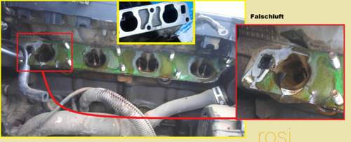

Bei mir hat sich eine undichte Ansaugrümmerdichtung bei mehreren Omis wie folgt bemerkbar gemacht:
Leerlaufdrezhahl instabil, daraufhin wird mehr Kraftstoff eingespritzt und die Drehzahl geht hoch auf 1.200-1.500 Umdrehungen. Da nicht immer Falschluft gezogen wird, kann es auch sein, dass der Leerlauf teilweise stabil bleibt. Je mehr sich die Undichtigkeit manifestiert, desto mehr versucht das Steuergerät nachzuregeln. Wenn es nicht klappt, stirbt der Motor ab. Wenn die gelbe Lampe aufleuchtet, und damit der FC gesetzt wird, bleibt die Leerlaufdrehzahl einigermaßen stabil - aber du merkst, dass etwas anders ist. Das Gemisch ist einfach zu fett.
Das kann auch an der Ampel passieren. Sobald du beschleunigen kannst, erlischt die MKL.
Wie geschrieben: Das hatte ich schon häufiger.
Einmal konnte ich die Ansaugkrümmerdichtung auch erst als Ursache identifizieren, als ich die Ansaugbrücke von unten eingesprüht hatte. Und tatsächlich war die Undichtigkeit auch im unteren Teil der Dichtung im Bereich des vierten Zylinders zu finden.
Aber....es kann natürlich zig Ursachen haben.

Bei einem Motor der Jugend hier war sogar das Saugrohr hinten am Zylinder 4 durchgebrochen!
Mit Bremsenreinger war da nichts"Aufzuspüren" .
