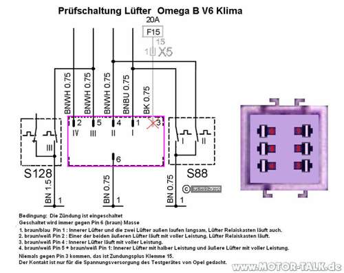

Siehe Bild. Am Besten schneidet man sich nen Stück Strohalm o.ä. ab und stülpt es über PIN 3. Kommt man da versehentlich gegen knallt gleich die Sicherung raus.
Warum da bei Dir 2 PINs weniger sind, kann ich nicht mal sagen.
1
Vielen Dank erstmal für den Tip und das Schaltbild Andy...
Laut dem Schaltbild fehlen da bei mir PIN 4+5...
Is wahrscheinlich weil ich nur den kleinen Motor hab, somit nur 1 Propeller am Kühler...die V6 haben da ja 2...
Aber jetzt kann ich das dann trotzdem mal Austesten. :-)
Ist doch klar beim Vierzylinder
Da wird die dritte Stufe über eine Umschaltung der Relais geschaltet.
Beim Seilgas V6 ist die erste Stufe der innere Hauptlüfter mit einem Vorwiderstand in Reihe, ca. halbe Drehzahl.
Bei der zweiten Stufe wird er voll und der erste außen auch angesteuert.
Bei der dritten Stufe wird der dritte (zweite äußere) Lüfter zusätzlich mit angesteuert und sie laufen dann alle voll.
Beim R4 Benziner wird in der ersten Stufe der große innere und der äußere in Reihe angesteuert, also laufen beide mit halber Drehzahl.
In der zweiten Stufe läuft der innere große alleine, bei voller Drehzahl.
In der dritten Stufe läuft der äußere dann zusätzlich auch mit voller Drehzahl.
Also Ist die Belegung des Teststeckers beim R4 Benziner:
Pin 1 Stufe 1 (Gegen Pin 6 [Masse])
Pin 2 Stufe 2 (Gegen Pin 6 [Masse])
Pin 3 Klemme 15 Sicherung 16 (Isolieren! Nicht benutzen.)
Pin 4 Nicht vorhanden
Pin 5 Nicht vorhanden
Pin 6 Masse
Stufe 3 wird generiert, wenn Pin 1 und Pin 2 gleichzeitig (parallel) gegen Pin 6 gelegt werden.

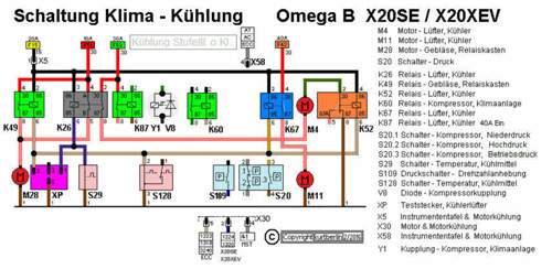

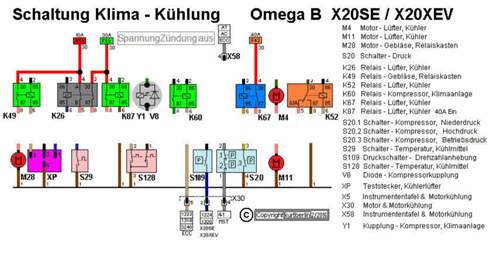

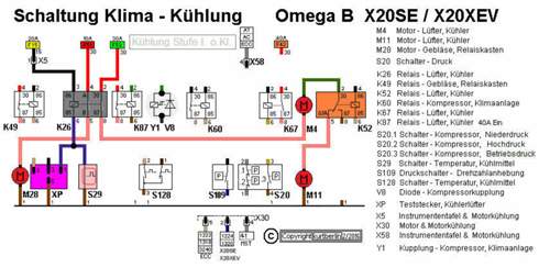

Hatte noch ein paar experimentelle Zeichnungen die ich mal für jemanden gebastelt habe.
Vielleicht helfen sie ja weiter.
Leider fehlen die Beschriftungen der Stufen und ich habe keine Zeit.
Teile X20XEV Kühlung
X20XEV Kühlung
X20XEV Kühlung
+3

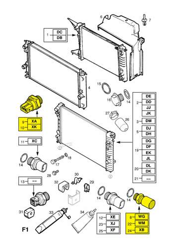

Temperaturschalter Kühler Kühlerlüfter:
Brauche ich den mit 2 Polen, oder den mit 3 Polen ???
Omega MV6, Erstzullassung 03/1997, Klimaautomatik, Automatikgetriebe
Fahrgestellnummer: 27V1097492
Über einen Rat freut sich,
Honeymoona
Du hast zwei Temperaturschalter mit je zwei Schaltstufen. Einen oben (flach dreipolig)und einen unten am Kühler (rund dreipolig).
Am besten nach Muster kaufen, es gab beim V6 unterschiedliche Temperatur-Schaltpunkte.
Alternativ in der Opel-E-Teil Liste nach VIN/FG-Nr. raussuchen
Kühlmittel Temperaturschalter V6
