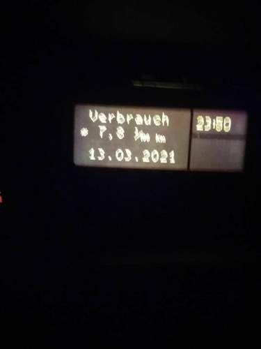

Hab die einspitz düsen Mal Sauber gemacht und etwas dursch pustet schon wa der Verbrauch wieder etwas runter 181.000 hat mein guter gelaufen
Du warst, glaube ich, 10 Tage zu spät, mit deinem ersten Post zu diesem Oldie-Thread. 🙄🙂
Der 1. April war 10 Tage vorher,...😛😉
Zumal dein Bild den Momentan-Verbrauch darstellt, der sich, je nach Gaspedal Bedienung, quasi auf jeden beliebigen Wert, für ein Bild darstellend, bringen lässt.
Real liegen die Verbräuche, bei denen, eigentlich immer eher um 8-12L auf 100 Km, je nach Beladung, Fahrprofil und Jahreszeit.
Übrigens wäre es schön, wenn du die Autokorrektur einschaltest, oder wenigstens noch mal über den Text liest ehe du ihn abschickst.😉
Wirklich aussagekräftig ist der Verbrauch nur im Durchschnitt. Beim Momentanverbrauch schaffe ich meinen auf auf Werte von 0.00 bis 38 nochwas 😉
Obwohl ich mir durchaus vorstellen kann, den X20XEV über eine längere Strecke mit solch einem Verbrauch zu bewegen. Da darf dann aber kein Stau, Baustelle, Ampel o.a. im Weg sein.
Ich bin mal Samstag spät Abends von Minden bis Berlin nur entspannt Land gefahren, da lag mein X30XE auch nur bei 7,8 Litern. Ab Stadtgrenze gings dann aber ganz fix wieder rauf auf über 12 😉
