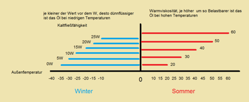

der Begriff Viskosität sollte sich im Bild klären ,
Wann,Was zuftifft !
Viskositaet-motoroel
