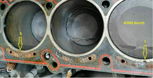

Kann Dir gar nicht sagen, wie leicht/schwer die Schauben sich lösen lassen. Ich mach das immer mitm Schlagschrauber.
Zylinder 1+3 ist die Kodi durch!
Hohnspuren,sehe ich nicht und
Kann es nicht Glaskugeln,
Da Handybilder!

den habe ich aber gesehen. mach mal ein paar andere Bilder davon.

Marco nehme mal den Blitz zur Hilfe,
Das bringt dann Feinheiten hervor.
was ich so Rauskitzeln kann Bild 1+2 und
der Rest zur Unterstützung.

X20xev-kodi
X20xev-kodi
Ventil-wegebrannt
+6
Die Bilder sind ja echt schockierend.

Der Kreuzschliff ist da, Habs grad überprüft
