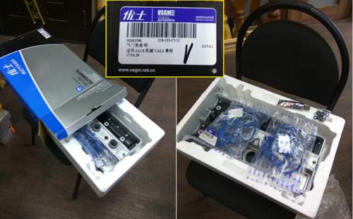

Hallo,gibt es einen vernünftigen Ventildeckel, der nicht ständig undicht wird? Hab mal was von einem aus Alu gehört.
Wenn dem so ist, hat ihn jemand zu verkaufen?

Moin
wenn man Zeit hat z.B.
https://german.alibaba.com/.../...r-92062396-90501943-62261220493.html
https://www.ebay.de/itm/124324616878
Teuer-
https://www.seyfang-kfz.de/p/...-h-calibra-omega-vectra-x20xev-schwarz
mfG
Ventildeckel-gm-x18-x20
Die Undichtigkeiten, sprich das Öl in den Kerzenschächten, kommt normalerweise von einer verkokten Kurbelgehäuseentlüftung. Die einmal von ganz unten (Metallrohr bis rüber zur DK richtig saubermachen, neue VDD drauf und dann ist da auch wieder lange Zeit Ruhe.
Bei einer Sammelbestellung für den Aludeckel bin ich dabei. Na, finden sich noch neun weitere Käufer?

Auch die Hohlschraube saubergepopelt, den dünnen Schlauch auf neu ersetzt und die Flanschsiebe im VD richtig sauber gemacht? Das Problem hängt da am entstehenden Überdruck im Deckelbereich. Der schafft sich dann Platz unter der Dichtung durch.
