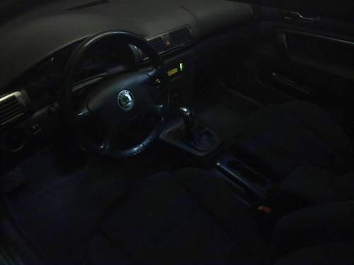

Einmal hatte ich einen Skoda Superb 3U(VFL, Bj 02) - ein ehemaliges Raucherfahrzeug. Da hat es gereicht die Sitze und den Dachhimmel mit Polsterschaumreiniger zu putzen. Meguiars Odor Eliminator hat auch was gebracht damals.
Vielleicht habe ich damals nicht so genau auf den Zigarettengeruch geachtet? Oder der Omega ist das schlimmere Raucherfahrzeug. 🙂
