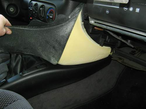

@kurtberlin schrieb am 4. Oktober 2009 um 00:50:13 Uhr:
Ich hatte ihm im Vorfeld noch gesagt, daß man die Folie auch ganz simpel von hinten nach vorne heile abziehen kann. Er fand es aber aufgund seiner Telefonkonsole so einfacher und sichtbar ist es ja so auch nicht.
Wenn man die Folie nämlich vorher abzieht und im Anschluß wieder mit Sprühkleber fixiert, bleiben keine Spuren zurück, also ist auch nachher überhaupt nichts mehr von der Gewaltaktion zu sehen.
Habe im Keller noch ein paar Bilder davon geschossen
Wie ihr seht, habe ich seit heute wieder ne Kamera.... Juhu ! !

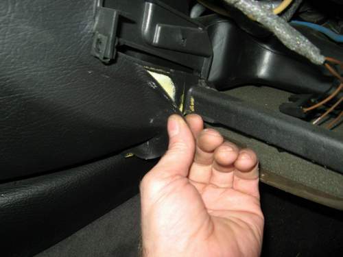

Hallo
Ich habe diese Prozedur jetzt vor mir. Auf deinen Fotos kann ich schlecht erkennen wo ich mit der Entfernung der Folie anfangen muss. Desweiteren wurde mir gesagt ich müsste die Mittelkonsole ausbauen.Ist das richtig?
Peter
Nein, einfach am unteren Ende anfangen eine Ecke zu lösen und dann ganz vorsichtig daran nach vorne zu ziehen.
Img-5538
Img-5539
Img-5540
Wichtig ist, dass Du gleichmäßig und vorsichtig ziehst. Ich hab mich echt total vorgesehen und meine ist trotzdem eingerissen.
Macht sich bestimmt gut mit einem Malerspachtel von unten leicht mitzudrücken.
Und bevor Du da bei gehst, versuche den WT erst rückwärts zu spülen. Hat auch schon oft ausgereicht, wenn er zu war.
