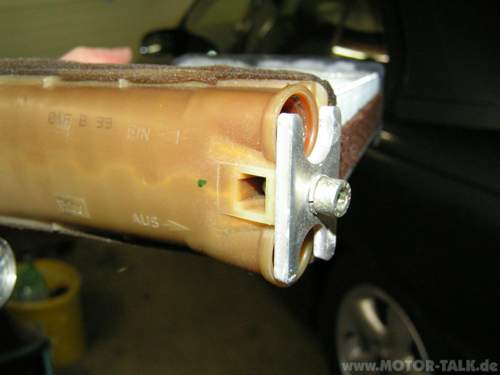

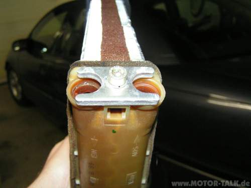

Hallo MV6ler wo sitzt die Rohrschelle und wie kriege ich die weg zum Tausch des WT? Ich bin soweit dass ich ihn ausbauen könnte, habe alles soweit schon vorbereitet.
Mfg
Gnäg
Hallo Gnäg,
die Schelle, oder besser gesagt Flansch sitzt direkt am Wärmetauscher und ist mit einer M6 Innensechskantschraube befestigt.
Diese läßt sich recht gut mit einer Inbusnuss und flexibeler Verlängerung (1/4"😉 lösen oder mit einem Kugelinbus.

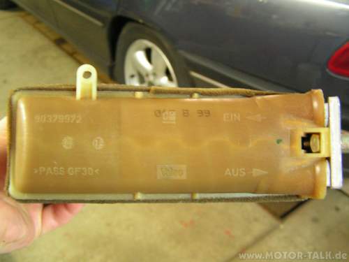

Nehme nicht den billigsten Wärmetauscher, sondern einen Valeo. Der Mehrpreis lohnt sich!
Die Passform ist perfekt und die Heizleistung so wie die Haltbarkeit um Welten besser.

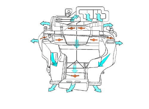

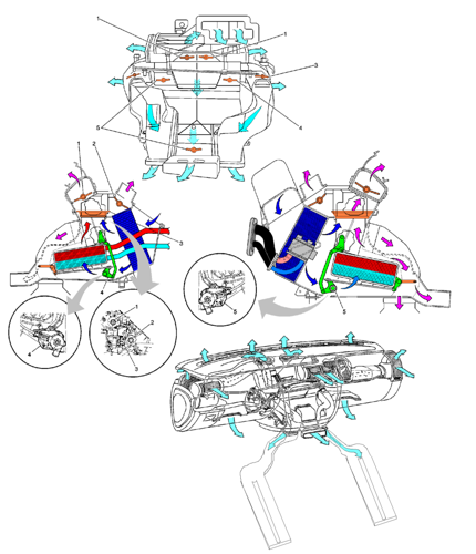

ich habe zu den wechsel des Wärmetauschers auch mal eine Frage. Ich habe gesehen das rechts neben den Wärmetauschers ein Hebel ist. Für was ist dieser? Bei mir ist dieser nämlich locker und baumelt dort so rum. Ich habe mal auf einen Bild von kurtberlin diesen markiert. Was soll ich damit machen? Wo kommt er dran? Für eure Hilfe wäre ich dankbar.
Matthias
Der ist für die Klappensteuerung zuständig.
Sitzt auf beiden Seiten da es beim Omega B eine Mehrzonen Temperaturregelung ist.
Den Schrittmotor mal abnehmen und die Koppelstange wieder einhängen.
