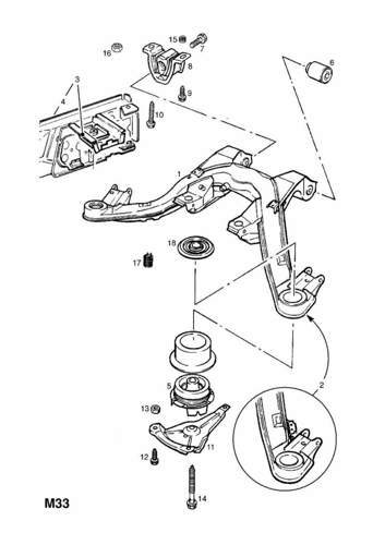

So, ich hab Dir mal ein Bild der Hinterachse angehängt. Da siehst Du wo die ganzen Gummibuchsen sitzen.
Mit einem Montiereisen, das du zwischen Dreieckslenker und Hinterachsrahmen klemmst, kannst du kontrollieren ob die Gummibuchsen ausgeschlagen sind oder nicht.

Das Kardanwellenlager läuft in einem Gummidämpfer und ist weich und kann etwas hin und her bewegt werden. Jedenfalls bei meinem. Wie sind die Gummilager an den beiden Dreieckslenkern und wie die beiden Aufhängungsdämpfer am Differenzial. In welchem Zustand sind die beiden Stoßdämpfer hinten?
Aufhängungsdämpfer am Differenzial kann ich schlecht bewegen, man sieht auch nicht, ob die schlecht sind.

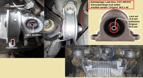

Wie nennt man die Aufhängungsdämpfer am Differenzial?
Ich kann die so nicht finden, neue könnten ja nicht falsch sein, auch wenn das nicht der Fehler ist.
Rosi hat mal was von den Dämpfern vom Lada Niva geschrieben, die passen wohl auch?
die Gummilager an den beiden Dreieckslenkern sind fest

die Aufhängungsdämpfer am Differenzial kann ich mit verschiedenen Bezeichnungen nicht finden, die hätte ich mal auf Verdacht gewechselt.

dann werde ich das mal mit den Dämpfern vom Lada Niva versuchen, aber erst mal Räder wuchten.

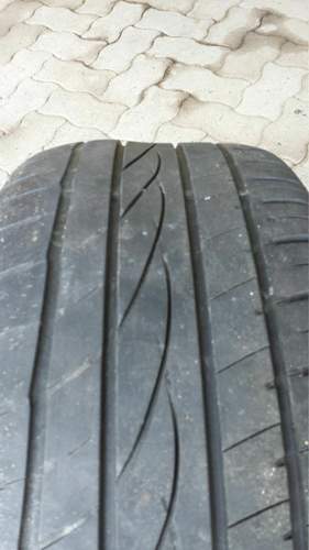

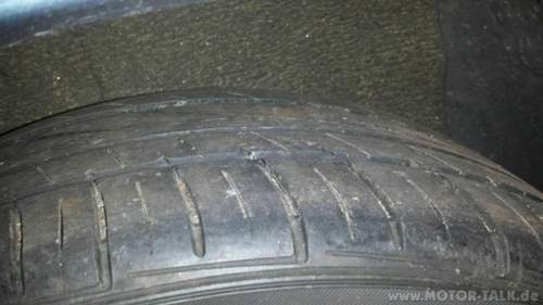

Nachtrag:
möglicherweise habe ich die Ursache gefunden.
Bei einem Hinterreifen steht der innere Ring von Profil höher als die Mitte, fühlbar auch nicht um den ganzen Reifen gleich hoch.
sieht man schlecht auf dem Bild
Vorn und auch beim anderen hinten ist das nicht so, die Mitte ist eigentlich meist der höchste Ring.
Die Reifen sind auch schon von 2006 und ich hatte neulich zum Treffen wegen Beladung und WOWA 3 Par Druck drauf und hatte vergessen wieder ab zu lassen. (erst diese Woche)
Vielleicht hat der Reifen durch Alter und Druck einen Treffer weg.

also ist mit Sicherheit der Reifen, er steht schon auf Paar Seiten nicht mehr gerade, so hoch sind die Ausbeulungen innen.

Wie gesagt, reifen,höhenschlag, war auch mein Problem, seit dem läuft alles wieder rund!
Heute 2 neue Reifen hinten, einer hatte richtig große Buckel, der andere kleinere, innen schon eine lose Blase.
