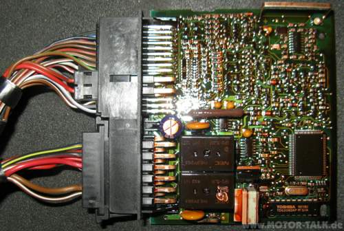

wie kann ich am sv stecker die sv motoren ansteuern ich weiß das es die pins 7-8 von x62 sind und dieser diebstahlschutz von x61 pin 10 aber wie steuer ich das an ?

"Am X61 ist Pin 4 belegt" ist schon genauer als Hilfe, oder ich habe da ein Problem.
Aber es sagt nichts über die Farbe und Dicke der Leitung und das eventuelle Potential daran aus.
Pin 4 wie auch Pin 5 und 6 am X61 sind normal nicht belegt.
Jedenfalls extern nicht. Intern ist der Stecker belegt.
Ich bin grade mal am mich durch das STG wühlen, mal schauen wo mich die Leiterbahnen hin führen.
Bis jetzt kann ich nur erkennen daß der Kontakt auf den Schaltausgeng eines Transistors führt.
Aaaaaaaber,.... was der macht, wann der und wie, weshalb, warum geschaltet wird, ist mir aber noch Schleierhaft.
EDIT:
Ich habe es rausgefunden !
Der Pin 4 bedient darüber die ZV auf der Beifahrerseite, wo ja ab Mj.97 das Schloß nicht mehr verbaut war.
Eingang, Entriegeln Türknopf, vom Motor Zentralverriegelung Beifahrertür M32.
